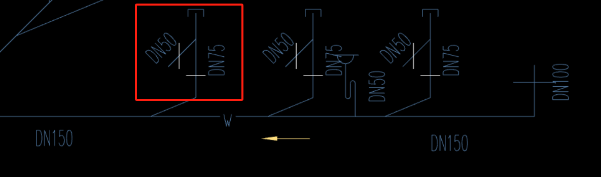

平面圖中此處連接的是小便器,水平主管是DN150,立管標注了一段DN75,又標注一段DN50,這是什么意思呢?

如圖所示:連接小便器是50,立管是75的。
