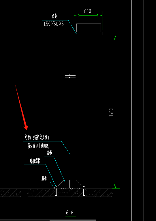

黃艷玲 2024-06-17 16:32:24 | 湖北省 安裝 | 337查看 3回答
睡 蓮 鉑金專家
答題: 74516 被贊: 24339
鋼柱
2024-06-17 16:33:31
大海 鉆石專家
答題: 98728 被贊: 87218
這種電纜橋架支柱,制作安裝費用是需要另行計算的,按圖示長度規格計算各種型鋼重量,套橋架支撐架的相應子目。
2024-06-17 17:27:56
