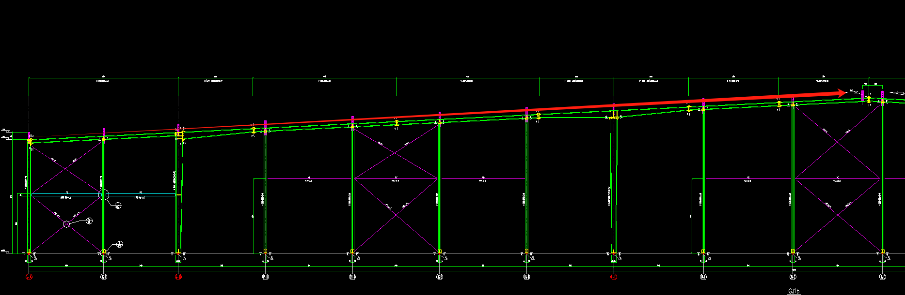

    鋼結構廠房內管線的敷設方式為WE/CLE,沿柱或跨柱敷設,管線的安裝高度應根據什么標高進行敷設?是否按照屋面斜板進行敷設配管
    延柱CLE或者墻敷設,具體高度可以跟設計提答疑或者問現場;
    如果史做現價,可以按沿頂考慮,然后按實結算工程量
    2024-06-17 15:52:40
  • 是按照屋面斜板敷設。
    2024-06-17 15:50:04
  • 標高需要由設計確定
    一般是水平敷設
