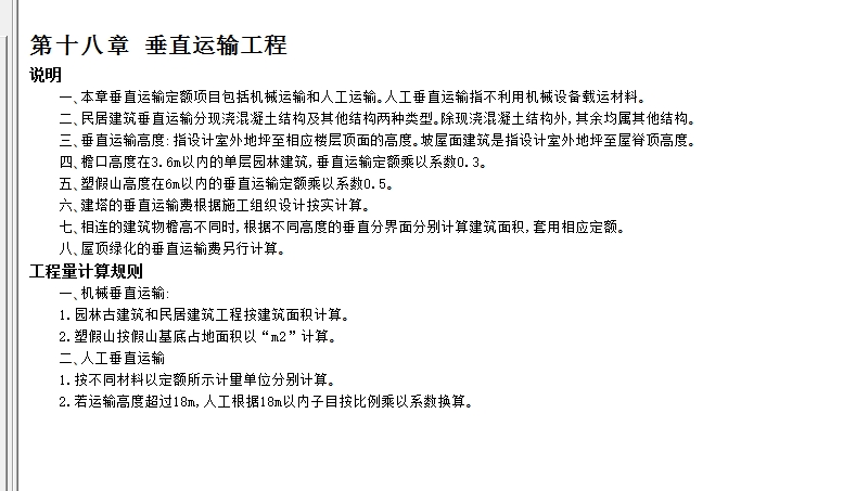

  • 仿古建筑亭子需要計算垂直運輸嗎,規則說是按建筑面積,亭子好像不計算建筑面積
    仿古建筑
  • 仿古建筑亭子可以計算建筑面積的。
    2024-06-17 11:46:37
  • 我覺得參照這條比較合適
    3.0.22 有頂蓋無圍護結構的車棚、貨棚、站臺、加油站、收費站等,應按其頂蓋水平投影面積
    的 1/2 計算建筑面積。
    2024-06-17 13:32:21
