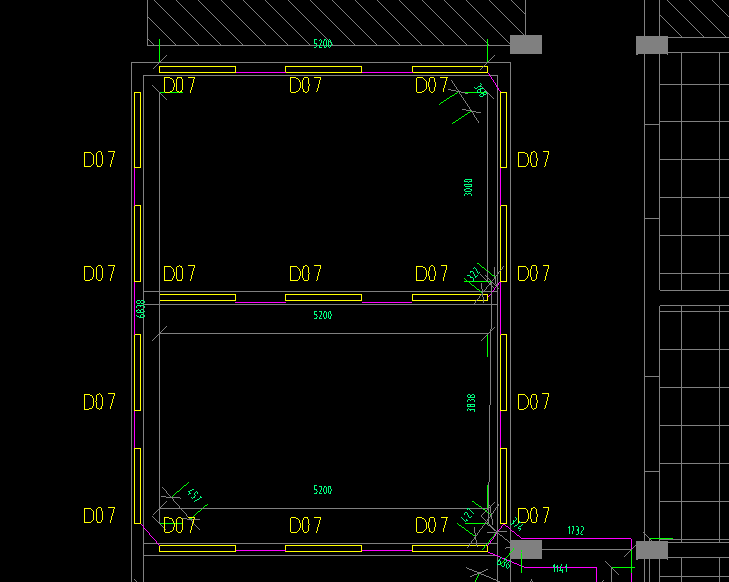

  • 這種燈帶走線是怎么走的?
    線路:BVV-3*2.5
    麻煩老師幫忙看一下走線,標一下每一段線路有多少根線。

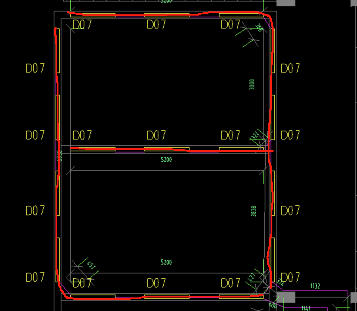

    燈帶
    順著繞一圈就完事了,包括中間那三盞燈也是從繞一圈的那里接出去的,這種燈帶一般只有一條回路。
