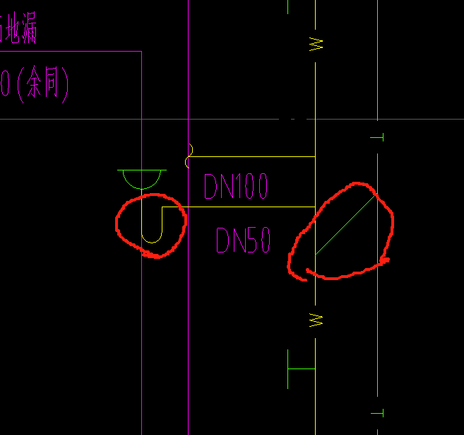

洪 2024-06-14 14:04:16 | 廣東省 安裝 | 172查看 2回答
再見理想丶 黃金專家
答題: 7507 被贊: 8986
不用單計
2024-06-14 14:07:59
bpyzhn 專家
答題: 2263 被贊: 671
不用單獨計量;地漏安裝定額里,已經包含了存水彎的消耗量。
2024-06-14 14:22:35
您好,給排水的彎頭、三通、存水彎,要單獨計算套定額嗎?
這個定額包含三通彎頭,三通彎頭要單獨列項計算嗎
廣東省18年安裝定額中,室外排水管的彎頭、三通,需要單獨計量嗎
定額中的材料里面沒看到有彎頭、三通,只有直接
廣東18定額給排水 管件三通 彎頭什么的需要單獨計算嗎 我看定額中只是說安裝啊
廣東省定額中管件都包含什么
定額說明:室內鑄鐵排水管、雨水管和室內塑料排水管、雨水管均包括檢查口、透氣帽、伸縮節、H型管、消能裝置、地漏存水彎、止水環的安裝,但透氣帽、H型管、消能裝置、地漏存水彎、止水環的價格應另行計算,發生時按實際數量另計材料費。那么三通、變徑頭、彎頭這些包含嗎
