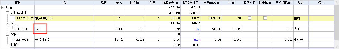

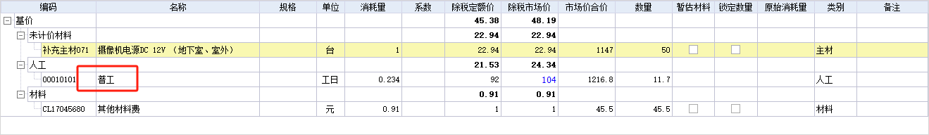

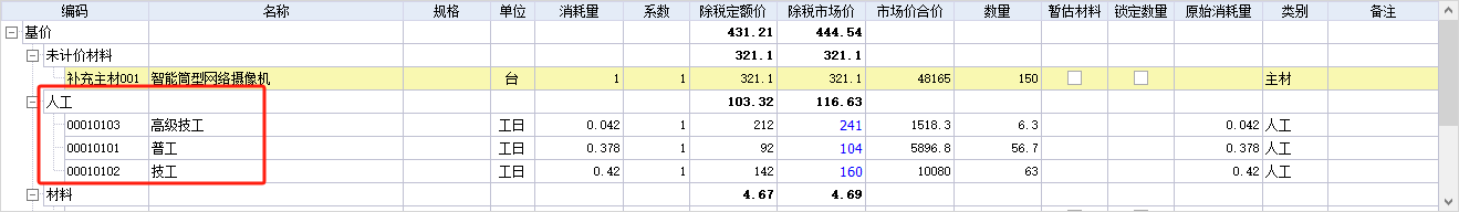

    軟件里的人工費(fèi)為什么有的清單項(xiàng)包含普工,技工,高級(jí)技工3種,有的清單項(xiàng)只有普工或者技工,請(qǐng)問(wèn)該怎么區(qū)分定額定額人工答疑解惑
我來(lái)答 收藏  舉報(bào)
    定額人工含量是按具體施工難度不同綜合分析制定的,不需要特別區(qū)分
    2024-06-14 09:49:51
  • 是根據(jù)安裝設(shè)備難易程度來(lái)的
    2024-06-14 10:00:11
  • 現(xiàn)階段套用定額的情況下,我們?cè)靸r(jià)人員使用過(guò)程中一般不需要區(qū)分,由定額站人員根據(jù)他們調(diào)研的結(jié)果確定人材機(jī)的種類、數(shù)量等。
    如果套用過(guò)程中發(fā)現(xiàn)不符合,可以套用最接近的定額,然后修改主材,人工機(jī)械一般不修改,如果接近的也沒(méi)有,可以補(bǔ)充子目。
    如果使用過(guò)程中發(fā)現(xiàn)定額站編的子目與實(shí)際情況嚴(yán)重偏差或錯(cuò)誤,也可以向定額站提出意見(jiàn),他們核實(shí)后也會(huì)修訂的。
