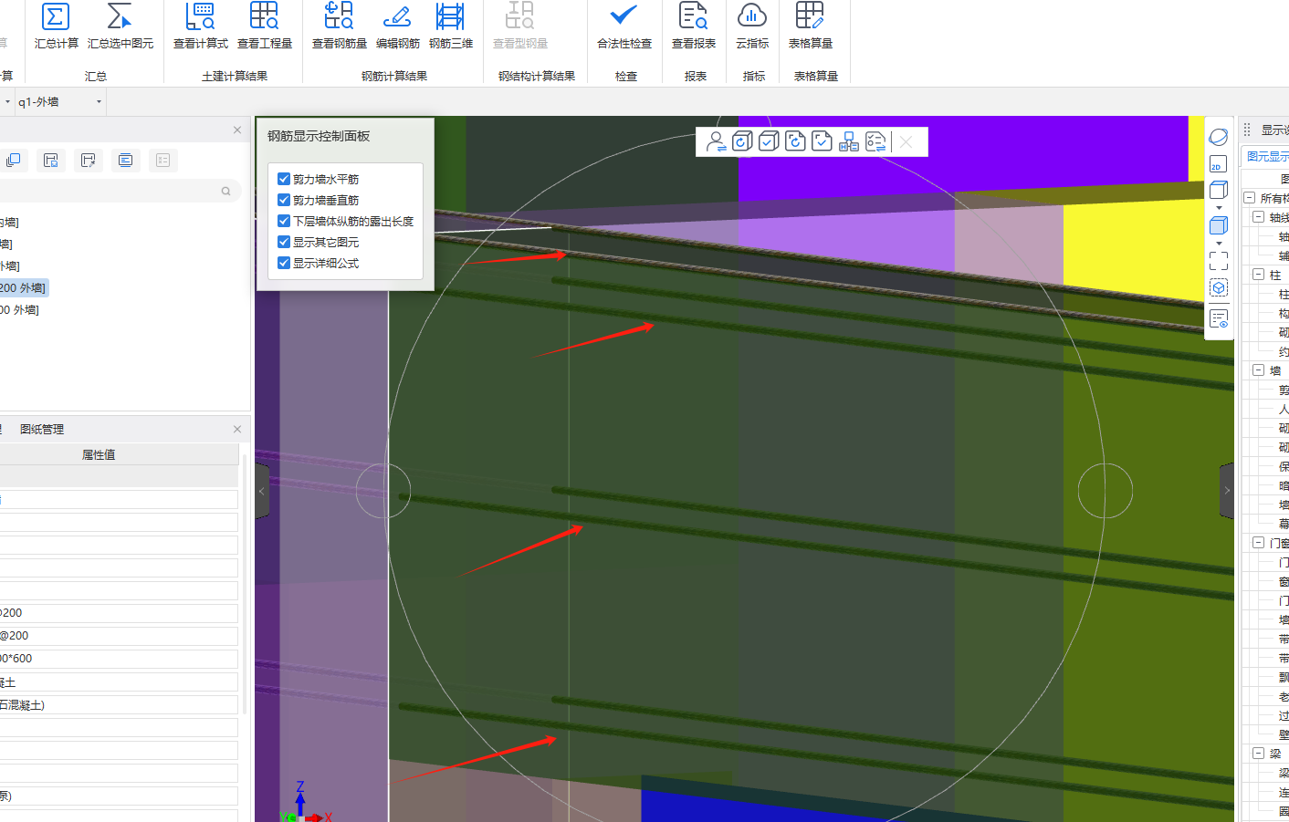

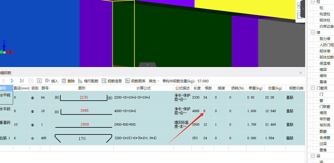

,剪力墻水平筋是c8-200連梁高400,水平筋通過來了4排,拉筋兩排?軟件通過來是不是水平筋多算了?
2024-06-13 13:34:35 補充

3排吧,最上邊不是。選擇四舍五入+1的計算方式,就好了
