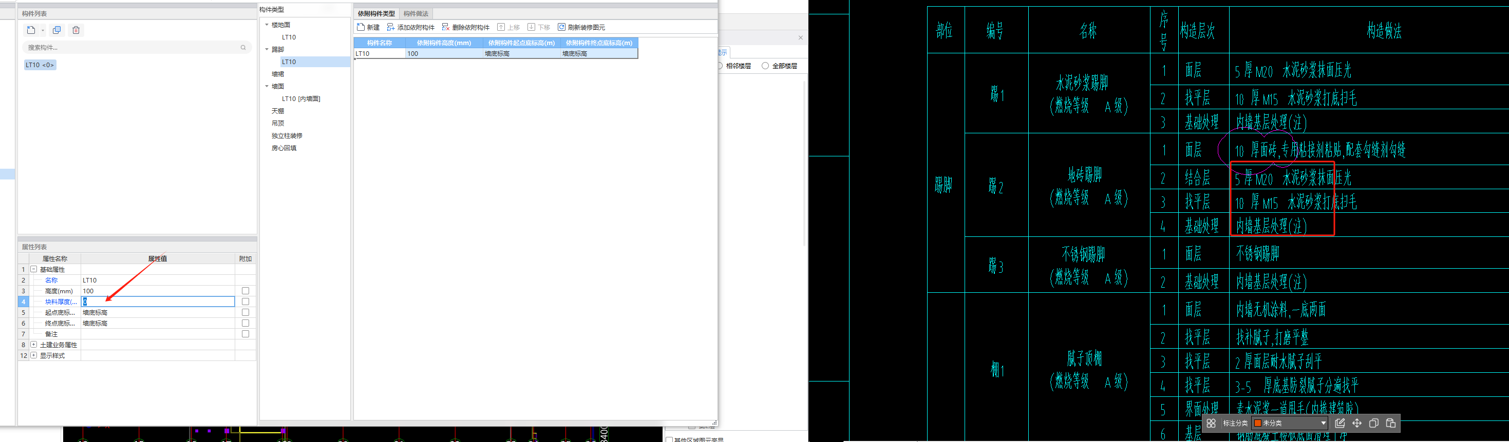

1:模型建好后,現在開始布置裝修,我按照房間去點,在新建房間里面依附構件時間地面、墻面、的厚度還需要去根據裝修做法表一道一道工序去加么,算出總的厚度么,不需要吧,不填厚度不是凈完成面,影響計算么?

精細化計算的話影響一點,不精細的話,不填也無所謂,影響不大
