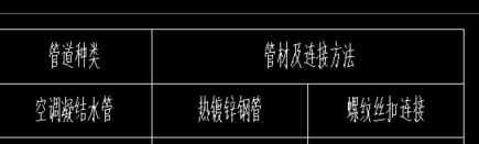

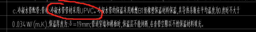

空調冷凝水管管材前后沖突,一般以那個為準
天高云淡 專家
答題: 844 被贊: 246
冷凝管一般都是塑料管,沒有用鐵的
