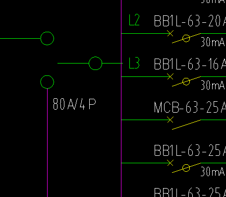

僅作參考,沒全圖,無法給與具體答案
圓圈代表接觸觸點

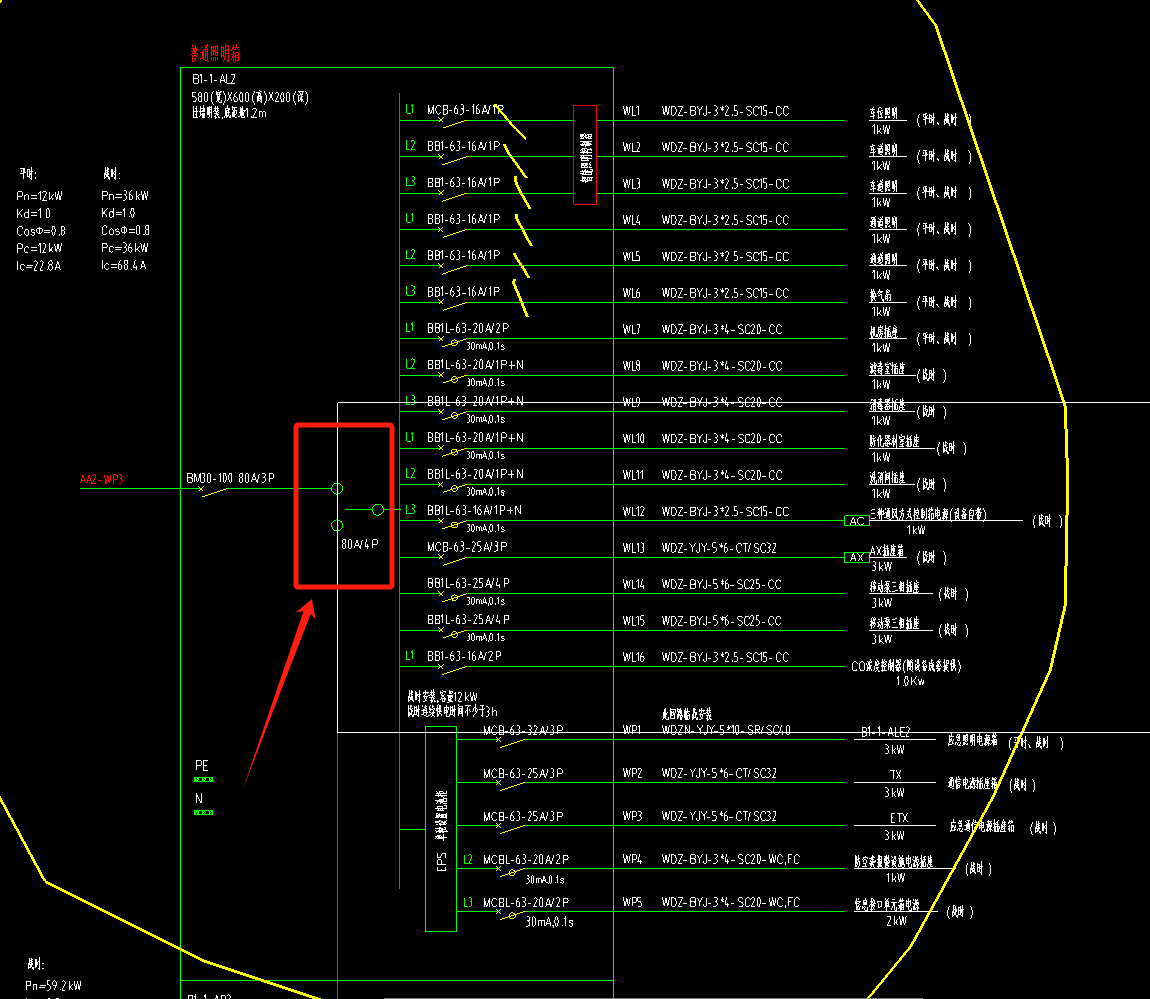

各位老師:電氣圖紙,這個三個櫻桃的是啥意思啊
請問這三個配電箱是串聯還是并聯?怎么判斷的
此回路中三個配電箱是串聯還是并聯的?
此回路中AL-01-01和AL-02-01和AL-03-01三個配電箱是串聯還是并聯的?
配電箱系統圖中的這個符號意思
有知道紅圈內這幾條斜線表示的意思嗎?
請問老師這個配電箱系統圖中EIB總線是箱內的嗎?
請問各位老師這個EIB總線回路K是只有配電箱內有嗎?這個量咋算,啥意思啊,謝謝
