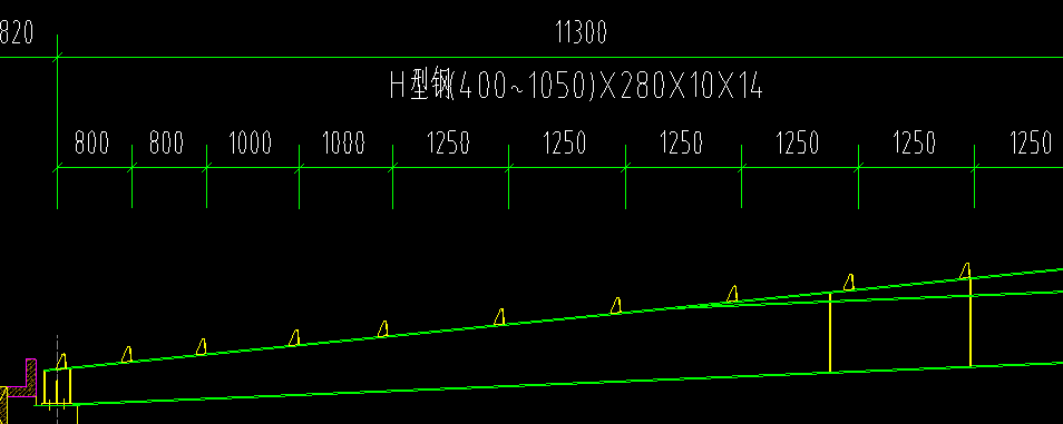

  • 這個剛梁 怎么計算工程量
    剛梁

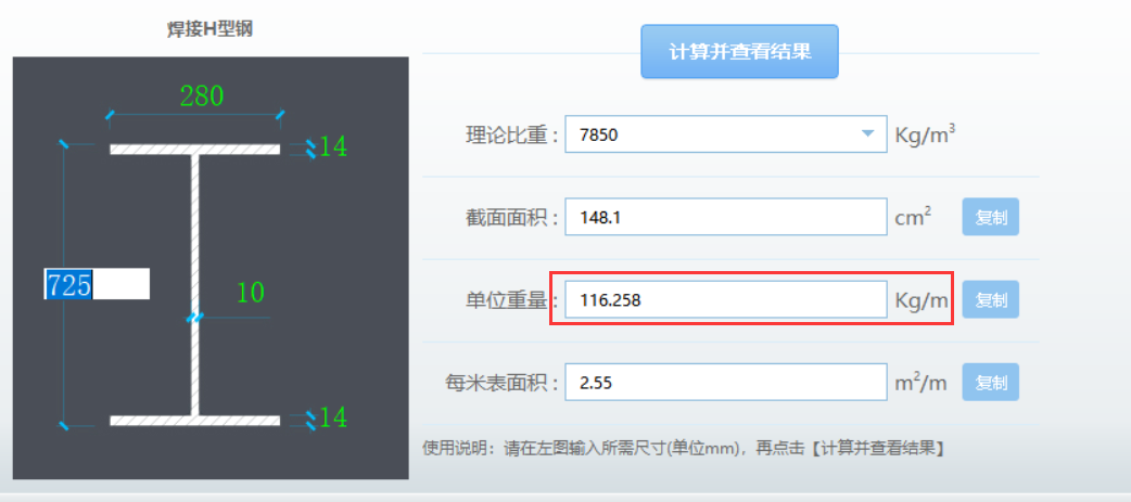

  • 按照H型鋼725*280*10*14計算重量;
    計算工程量

  • 手算建議分成三塊鋼板進(jìn)行計算

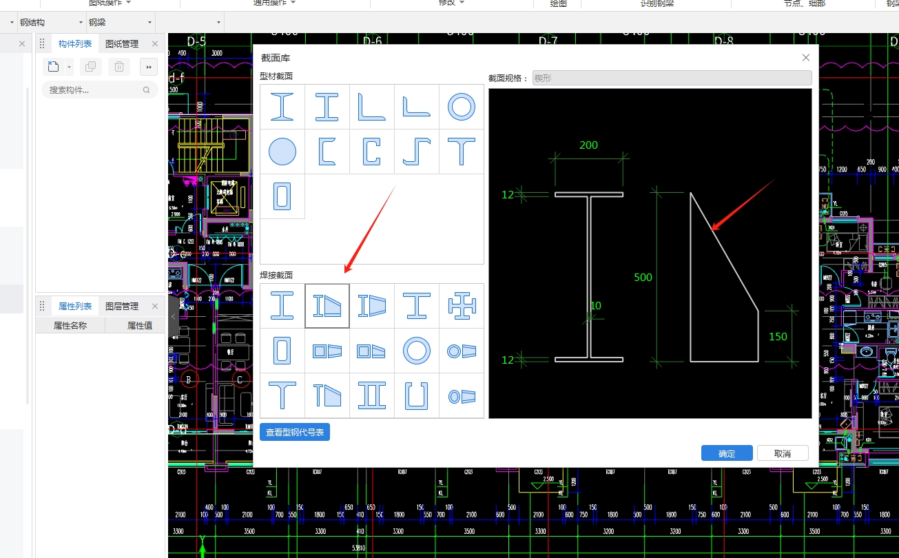

  • 答疑解惑直接用變截面H型鋼繪制
