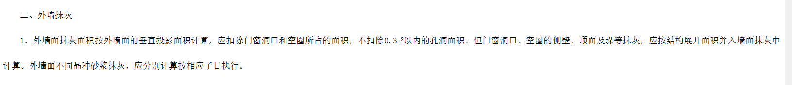

  • 首先,根據14定額第十四章 墻柱面工程量計算規則,外墻門窗洞口側邊是需要計算的,詳見下圖。
    墻洞

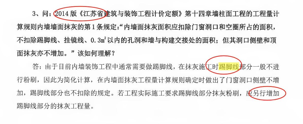

    其次,根據南京市 2022年有關建設工程計價管理問題解答匯編(三),第5條
    5、2014版《江蘇省建筑與裝飾工程計價定額》第十四章墻柱面工程的工程量計算規則中內墻墻面抹灰的第1條規定:“內墻面抹灰面積應扣除門窗洞口和空圈所占的面積,不扣除踢腳線、掛鏡線、0.3m2以內的孔洞和墻與構建交接處的面積;但其洞口側壁和頂面抹灰亦不增加。”該如何理解?
    答:由于目前內墻裝飾工程中通常需要做踢腳線,在抹灰施工時踢腳線部分一般不進行粉刷,因此為簡化計算,在內墻面抹灰工程量計算規則確定時做出了門窗洞口側壁不增加,踢腳線部分也不扣除的規定。若工程實際施工要求踢腳線部分抹灰粉刷,應另行增加踢腳線部分的抹灰工程量。此條計算規則與 2013清單計算規范中“墻面抹灰”計算規則口徑一致,因此在編制清單的項目特征描述時,關于該項目踢腳線部分是否粉刷應描述清楚,以免在發生設計變更時雙方引起歧義。
    意思就是:你可以算一遍室內踢腳線。

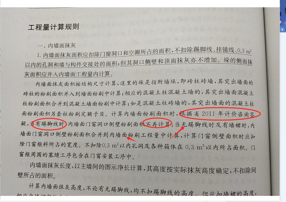

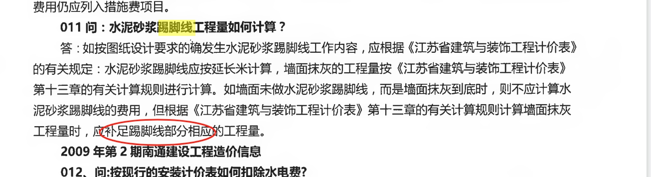

    另外依據蘇州市計價解釋(六)第23條
    23、清單規范中內墻粉刷清單計算規則:不扣除踢腳線,門窗洞口側壁不增加,如果實際現場未做踢腳線,那踢腳線這部分的工程量能否按計價表一樣,補門窗洞口粉刷?
    答:對于內墻面不做踢腳線的,清單工程量與計價定額工程量均應將門窗側壁抹灰工程量與墻面抹灰工程量合并計算。
