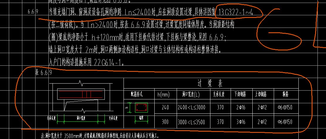

    過梁門寬沒有超過2400的,圖集里也沒有明確具體的過梁選用,請問怎么選用過量

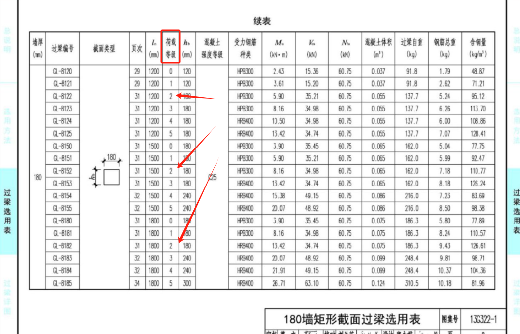

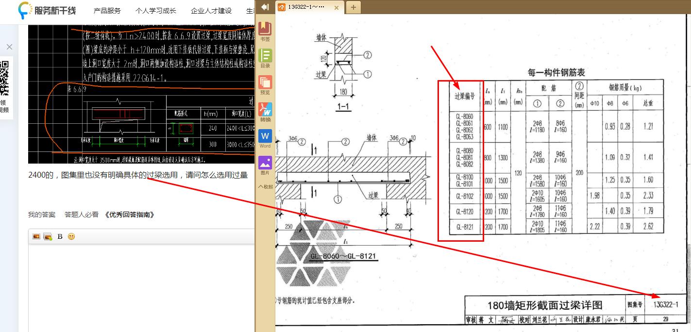

  • 洞口寬度小于2400的過梁   按13G322圖集里的做法  按墻的材質、洞口寬度、墻的厚度、過梁的級別來選擇

  • 按13G322圖集里的相應做法

  • 過梁的根據圖集區分墻厚 按2級荷載選擇合適的過梁做法

  • 按門的寬度選擇對應的過梁。要看一兩次圖集的意義,才能選擇的。
