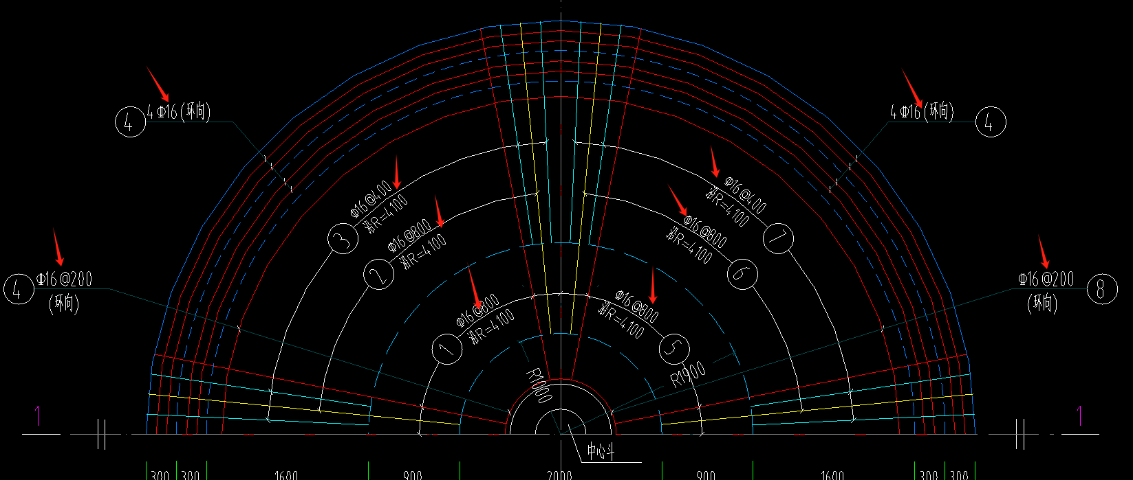

  • 像這中圓形筏板如何布置鋼筋,可以細說下么?最后截圖說下,我是一點都不懂
    可以截圖教教我畫下么?我是真搞不懂是怎么話
    圓形筏板

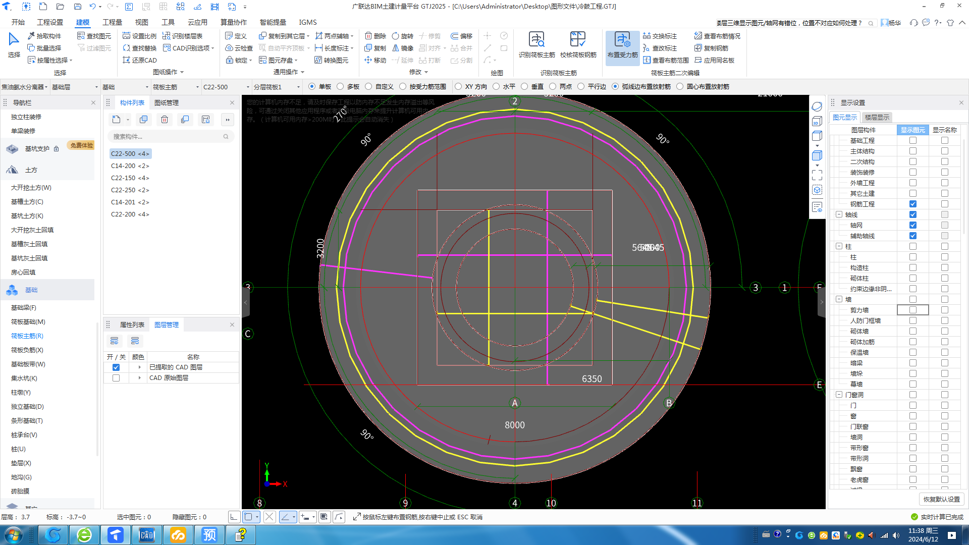

    你需要把筏板分割成三個筏板,利用弧線邊布置放射筋布置豎向鋼筋,平行邊布置圓形鋼筋;
    筏板
    2024-06-12 11:40:26
  • 自定義范圍布置
