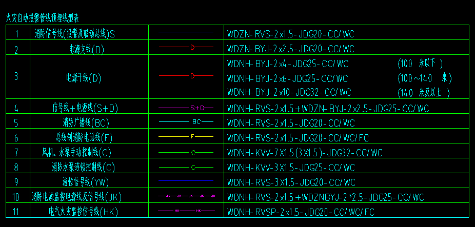

    怎么知道哪些是電線,哪些是電纜,哪些是綜合管線
我來(lái)答  邀請(qǐng)別人來(lái)回答
 提醒提問(wèn)者
  • WDNH:低煙無(wú)鹵耐火
    RVS:銅蕊聚氯乙烯絕緣紋型軟線
    BYJ:銅蕊交聯(lián)聚氯乙烯絕緣電線
    KVV:聚氯乙烯絕緣聚氯乙烯護(hù)套控制電纜
    2024-06-12 11:03:29
  • 管線這二個(gè)是控制電纜,其它 的者電線
    2024-06-12 11:03:44
  • “電線”和“電纜”之間并沒有嚴(yán)格的界限和準(zhǔn)確且固定的概念區(qū)分,一般僅以日常經(jīng)驗(yàn)來(lái)進(jìn)行區(qū)分。通常將芯數(shù)少、產(chǎn)品直徑小、結(jié)構(gòu)簡(jiǎn)單的產(chǎn)品稱為電線,沒有絕緣的稱為裸電線,其他的稱為電纜;導(dǎo)體截面積大于6平方毫米稱為大電纜,導(dǎo)體截面積小于或等于6平方毫米稱為小電線又稱為布電線。
