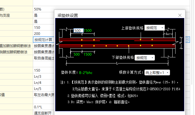

默認計算,25的鋼筋

如果你沒有改設置,默認是計算的。

是的
軟件默認是計算的
可以根據設計要求修改的

請問老師,梁的墊鐵需不需要計算
不計算的話需要點那個地方,我為啥點開就這樣
