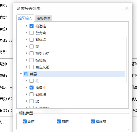

我構造柱內定義有與一次結構一起澆筑柱節點和構造柱,我想要單獨提取構造柱的鋼筋工程量,只能單層提取嗎?有什么方法可以快速提取所有樓層的鋼筋量呢?
鋼筋撐起半邊天 鉆石專家
答題: 154517 被贊: 49155
設置報表范圍里可以單獨提取構造柱的量
