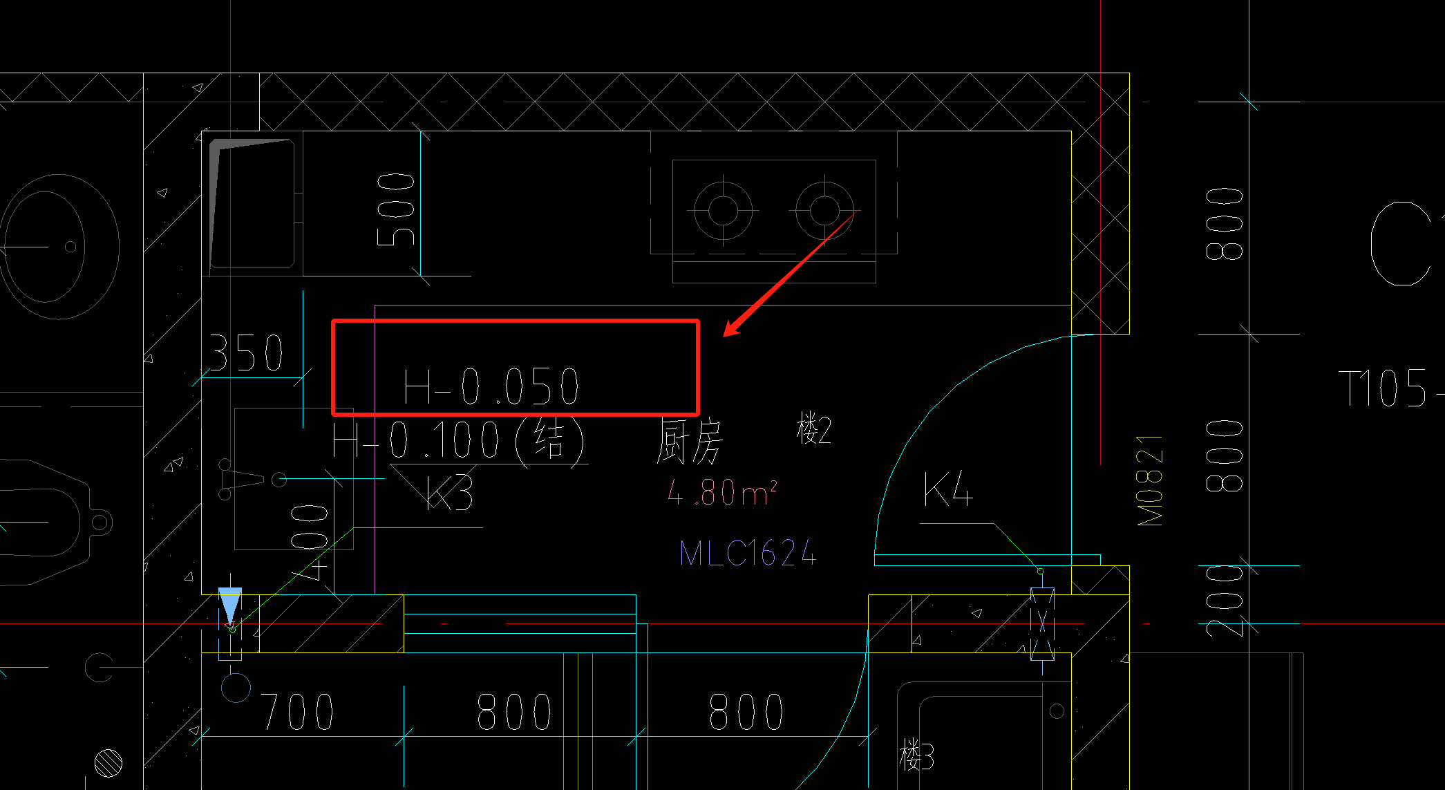

    1.下圖,建施平面圖中,廚房的這個標(biāo)高是否為建筑完成面的標(biāo)高?

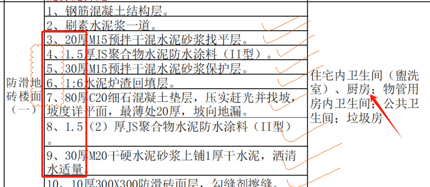

    2.如果是的話,上圖中表示廚房完成面與結(jié)構(gòu)標(biāo)高相差50厚,但是做法措施表中廚房的基層+面層厚度遠大于50厚,這是為什么?是圖紙錯誤還是我理解錯了呢?求回復(fù)。
  • 你這個做法不像是常規(guī)廚房地面的做法,廚房地面還做80厚墊層?
