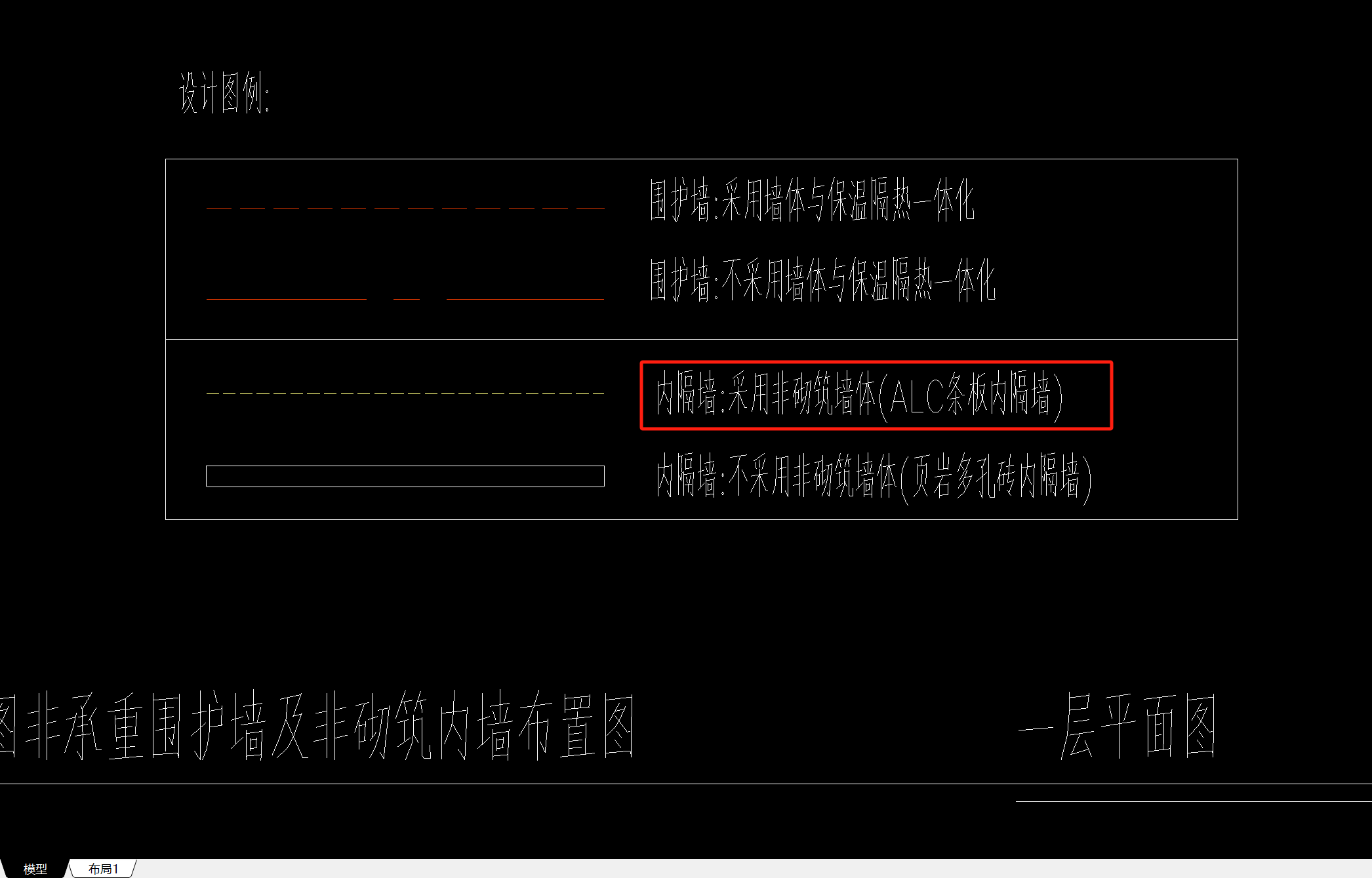

這個一般中間是沒有圈梁了的

不需要布置

ALC內隔墻不需要布置圈梁
一般電梯不用ALC
