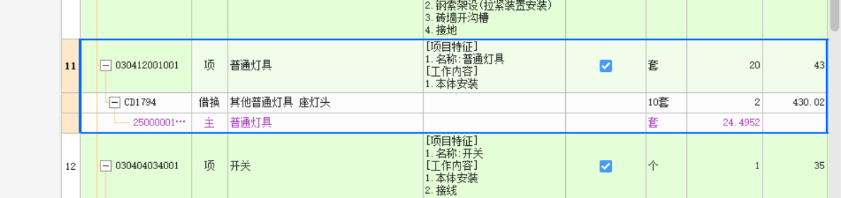

  • 請問一下結(jié)算審計的時候,按實計算算不算耗量呢?
    是變更部分,要從新組價。比如這個燈具,送審的量是20個,但是點開他的軟件,定額含量是24,這是消耗量,但是結(jié)算的時候是按實算撒。我組價的時候就直接是算20個燈的價格撒
    按實計算

  • 不改消耗量

  • 損耗要記,你看到的只是安裝到現(xiàn)場的

  • 需要按規(guī)范記取損耗

  • 工程量輸入20,不要動消耗量

  • 定額含量不能改
