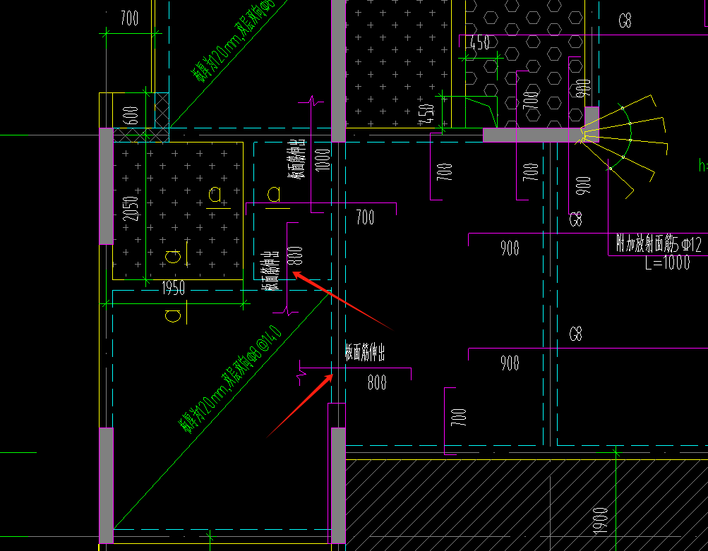

  • 這種板面筋伸出應(yīng)該怎么理解,長度是多少,怎么畫呢?

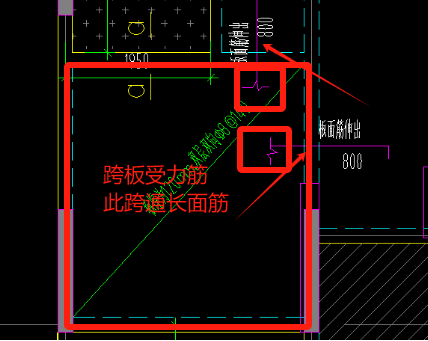

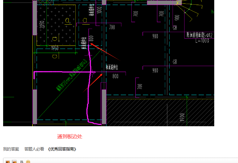

  • 你好。這是從板厚為120mm,雙層雙向C8@140的面筋伸出來的,用跨板受力筋畫,注意范圍。
    2024-06-07 14:40:14
  • 答疑解惑
    2024-06-07 14:40:24
  • 注明了板面筋伸出800mm;選擇C8@140-雙網(wǎng)雙向布置-自定義(范圍為800外邊);
