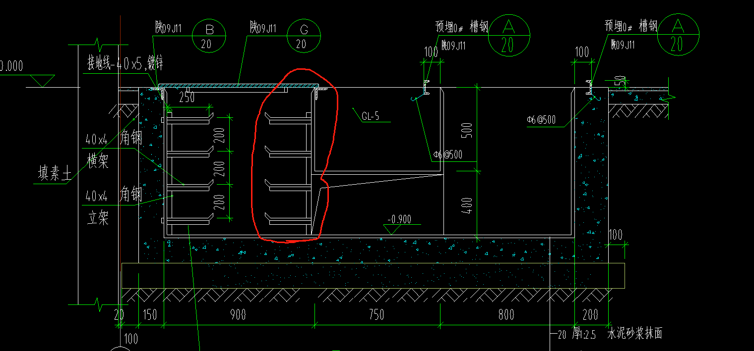

  • 各位老師紅線圈起來的部分他的支架不需要和混凝土鏈接嗎?
    和混凝土
  • 鏈接嗎

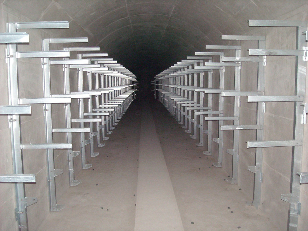

  • 你好,是固定在溝壁,或者是有型鋼支柱進行上下固定,支架固定在支柱上。(看你這個位置沒有井壁的)
