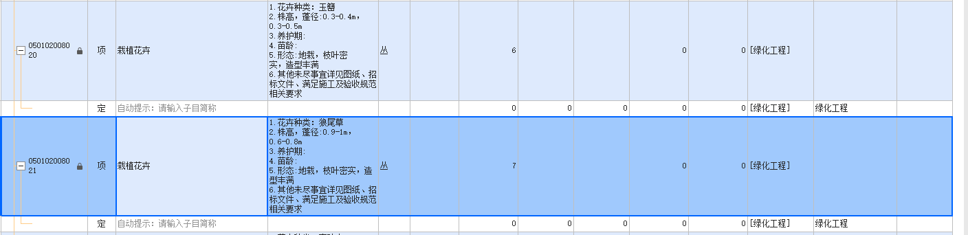

    求教各位大神 如上圖 該怎么套定額呢 單位是從 但是花卉的定額單位都是平方米啊
    對花卉是按面積計算,定額有對應子目,密度/m2,認可回答請點贊全是免費進行的,99%問題都有答案,找個懂行人問問就明白了,一本講透手把手帶你學習園林綠化預算-服務新干線建筑課堂  https://jzkt.fwxgx.com/courses/18114.html

  • 要按圖紙具體計算一下;這6叢、7叢有多少平方
    2024-06-06 15:31:36
  • 套花卉,色帶都行,我們這邊一般套色帶;需要知道栽植密度,就是每平方米多少叢,我們這邊設計圖紙會給,一般32叢/m2、48叢/m2
