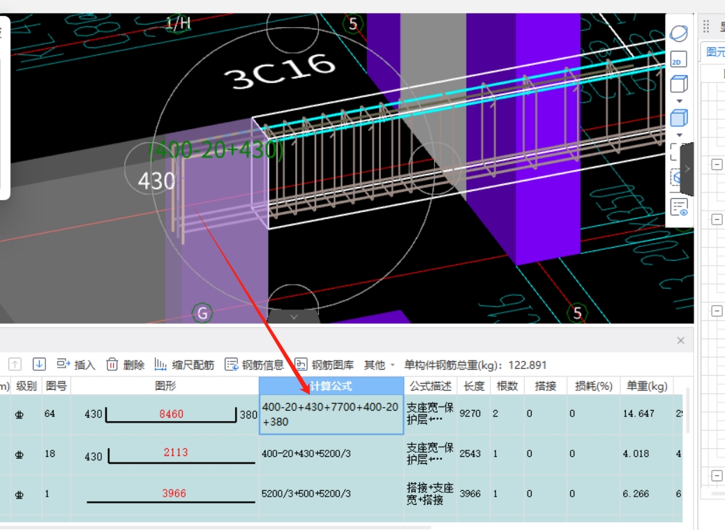

  • 關(guān)于梁上部鋼筋錨入YBZ的錨固長(zhǎng)度問(wèn)題
    如圖,這里為什么彎折長(zhǎng)度是430mm?
    彎折
我來(lái)答 收藏  舉報(bào)
    YBZ
    首次提交 2024-06-06 14:12:19  最近修改2024-06-06 14:15:08 (修改過(guò)1次)
  • 第一個(gè)問(wèn)題,支座不是柱應(yīng)是墻,重新以墻為支座,第二個(gè)問(wèn)題,你上面沒(méi)柱,默認(rèn)按屋面框架梁構(gòu)造
    2024-06-06 11:59:08
  • 1-因?yàn)槟闵弦粚記](méi)有繪制豎向構(gòu)件,軟件默認(rèn)按WKL端節(jié)點(diǎn)構(gòu)造(梁高-保護(hù)層)計(jì)算,你在上一層繪制上豎向構(gòu)件,計(jì)算就正常了。

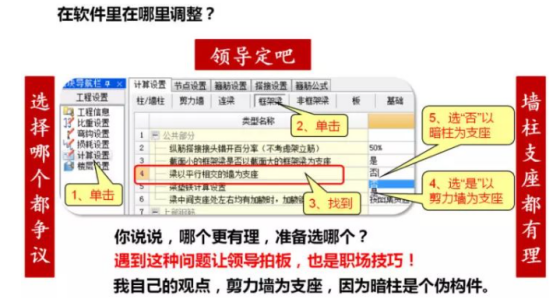

    2-你查一下梁的計(jì)算設(shè)置,有沒(méi)有設(shè)置梁以平行相交墻為支座,新版本軟件默認(rèn)梁以平行相交墻為支座了,如果支座不對(duì),改了計(jì)算設(shè)置需要再重提梁跨。
    3-查一下暗柱的位置有沒(méi)有繪制上剪力墻。
    首次提交 2024-06-06 13:34:36  最近修改2024-06-06 13:41:19 (修改過(guò)1次)
