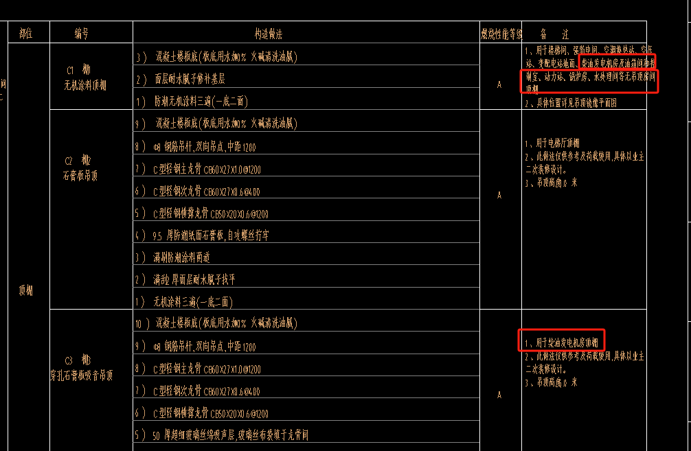

  • 這兩個地方是不是沖突了?
    這兩個地方
  • 編號不同,就是不同房間或者他的不同部位
    2024-06-06 10:43:58
  • 是的,聯系一下設計修改一下。
    2024-06-06 10:44:19
  • 不重復,上面是沒有吊頂的做法,下面是有吊頂的做法,看這個房間設計的區域是否吊頂然后分別選擇
