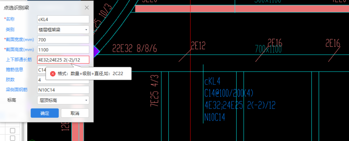

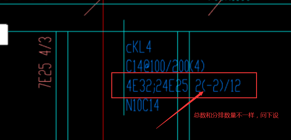

老師們請問這個應該怎么輸入?

集中標注中不輸入 空著 在原位標注中 各跨的 下部筋中輸入

不是在屬性中定義的,是在原位標注中輸入的。

這里不行,在原位標注輸入(英文狀態下);
