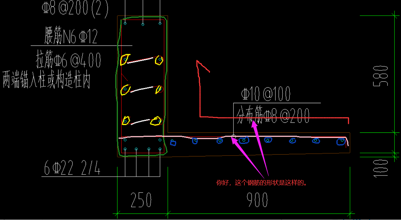

    1.黃色小圓點(diǎn)是用縱筋:輸入的12個(gè)的鋼筋。2.白色的線是用橫筋:拉筋C6-400輸入的。3.綠色的線是用橫筋里面的箍筋輸入的C8-200 .4.藍(lán)色小圓點(diǎn)輸入的是分布筋C8-200。5.粉紅色的線是用箍筋輸入的C10-100。 以上的鋼筋處理有啥問(wèn)題么?(第三步的箍筋有個(gè)2,我好像沒(méi)處理到)
    分布筋
    拉筋

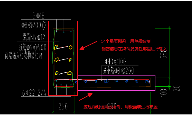

  • 你好,看圖。你這個(gè)左側(cè)可以使用梁進(jìn)行定義、繪制的。廣聯(lián)達(dá)服務(wù)新干線
