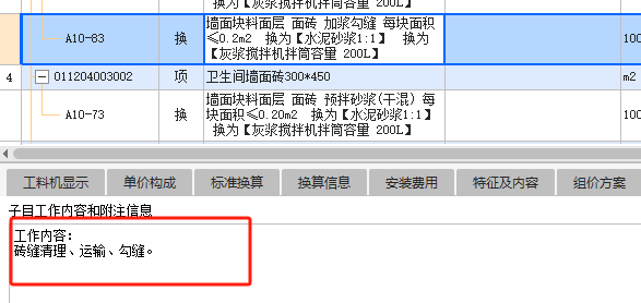

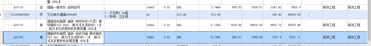

勾縫,勾縫是磚砌體之間的灰縫抹平,擦縫一般都是貼磚時候使用,這么理解對不對,
看到別人套了一個這個定額,是不是套重復了,那這個定額是在什么情況下使用呢。

不重復,塊料面層不包括勾縫

不對的,
這個塊料面層的勾縫就是你說的擦縫,只是每個地方叫法不一樣。
塊料的擦縫(勾縫)跟砌體的材料用量不一樣,大致做法一樣達到的目的一樣。
