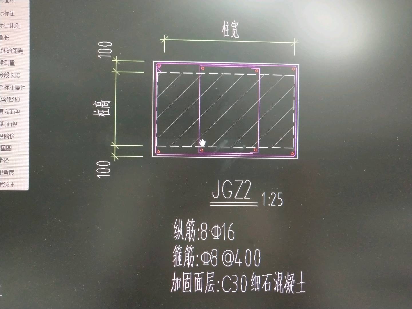

@小新 2024-06-04 11:13:49 | 云南省 土建 | 209查看 4回答
天涯浪子 鉑金專家
答題: 52239 被贊: 16365
截面編輯里面直接畫
2024-06-04 11:16:57
TLXX
答題: 107 被贊: 32
箍筋肢數為4*2,在箍筋的地方輸入:c8-400(4*2),或者打開截面編輯繪制。
2024-06-04 11:18:15
陳工 鉆石專家
答題: 202267 被贊: 47648
柱箍筋肢數,C8-400;4*2
2024-06-04 11:22:40
nh 鉆石專家
答題: 135065 被贊: 27868
用柱設置,并截面編輯設置
2024-06-04 11:22:43
