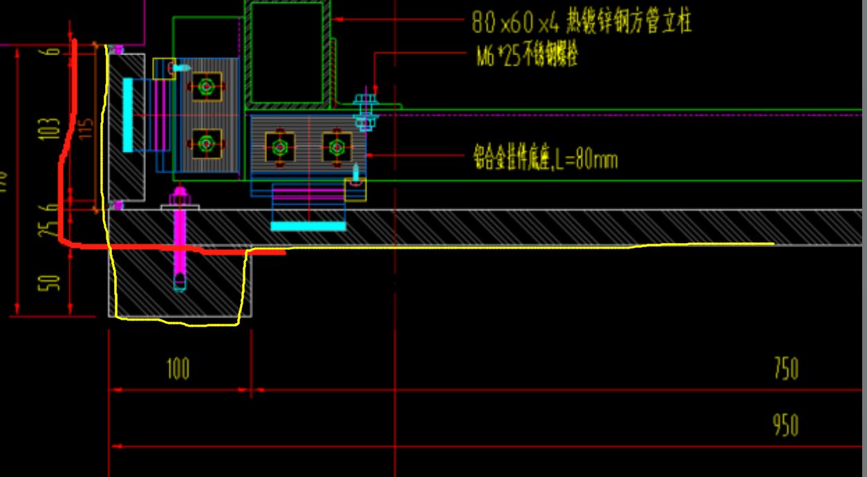

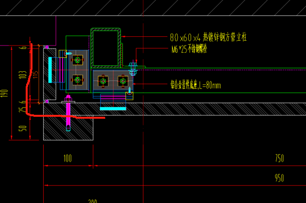

  • 石材幕墻計算規則按石材見光面計算規則,這種轉角的地方是不是要算外圍長度
    外圍長度石材幕墻計算規則按石材見光面計算規則,這種轉角的地方是不是要算外圍長度,包括了石材的厚度?
    兩個方案:1、按你畫的轉直角算,不加那個50*100的尺寸,然后50*100的按線條計算工程最,這一塊石材應是上下通的造型線。2、50*100的地方展開,190+100+50+750

  • 厚度
    按照黃色邊線計算面積;
