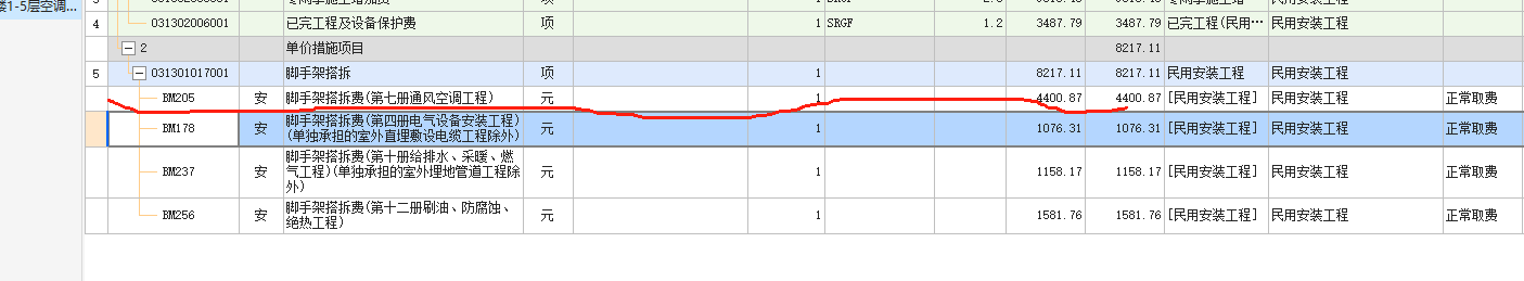

  • 清單計(jì)價(jià)中,材料暫估價(jià)最后如何定價(jià)
    BM205什么暫估價(jià)意思?
全部回答 (6) 首答僅用{{minutesHtml}}
  • 是措施費(fèi)的編碼。
    2024-06-03 17:57:21
  • 材料暫估價(jià)需要重新找甲方和監(jiān)理認(rèn)價(jià)
    2024-06-03 17:59:54
  • 只能按甲乙雙方協(xié)商定價(jià)
    2024-06-03 18:18:12
  • 你這個(gè)是確定價(jià),
    2024-06-03 18:38:42
  • 采購前,先詢價(jià)、報(bào)價(jià),按甲方簽認(rèn)價(jià)采購、結(jié)算。
    2024-06-03 20:16:10
  • 材料暫估價(jià)最終是重新定價(jià)的
    2024-06-04 09:41:04
