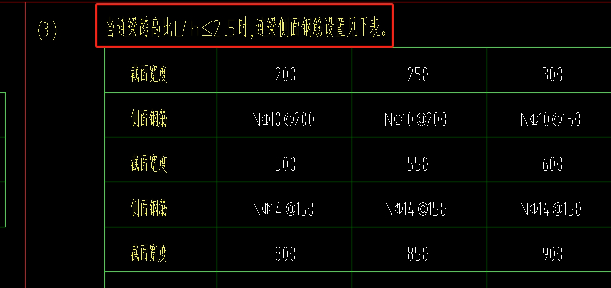

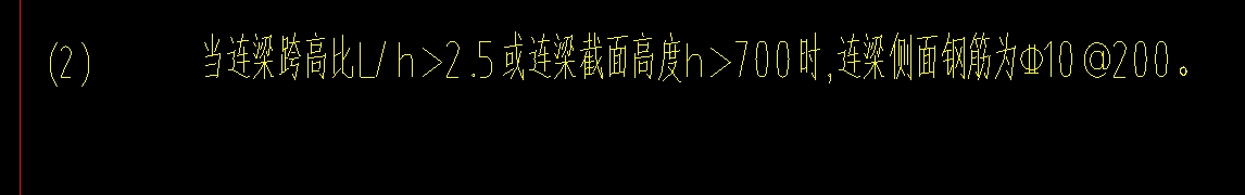

    截面高度連梁跨高比各位老師好,請教一下這個,如果有一個連梁截面高度大于700,但是連梁跨高比又小于2.5,請問這種情況應該按第2個說明執行還是第3個說明執行?謝謝
    按第3個說明執行。

  • 高度大于700,只能按第3條設置了。

  • “如果有一個連梁截面高度大于700,但是連梁跨高比又小于2.5,請問這種情況應該按第2個說明執行還是第3個說明執行?”應該按【第3個說明】做法。

  • 按更安全的布置選擇,你說的這種情況應該是不存在,跨度越小梁高應該也是小一點,彎矩小一些,沒必要浪費材料
