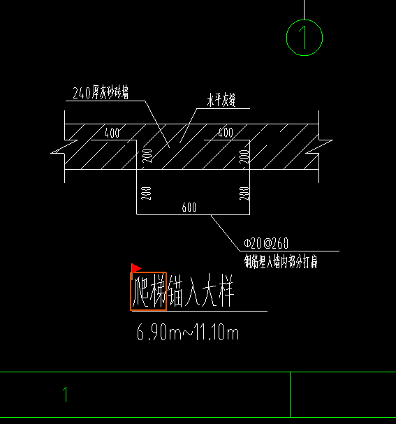

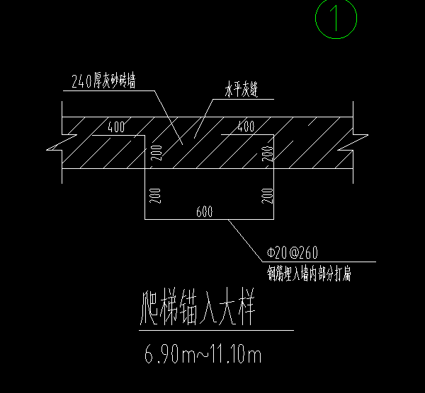

按實際尺寸,規格算重量

計算單根長度
根據鋼筋直徑選擇理論重量*長度*個數就是鋼爬梯的重量了

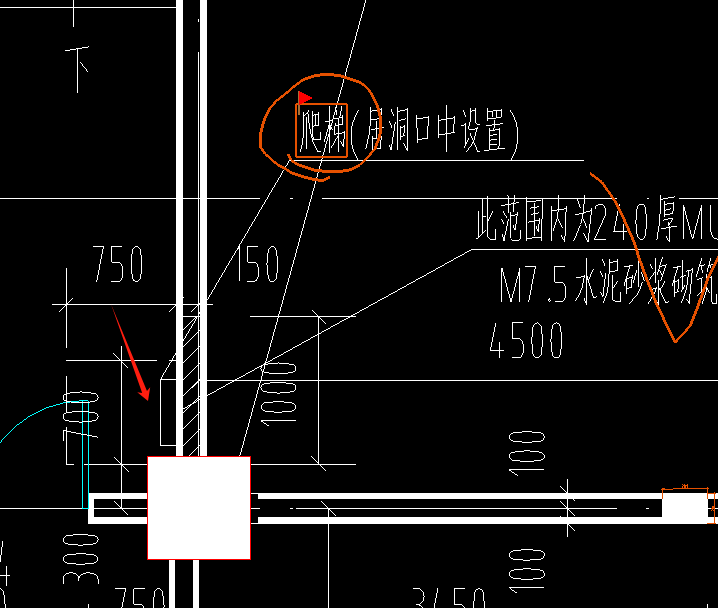

圖紙要求根據這個圖集算爬梯,沒算過實在是不知道如何下手,麻煩指點!!詳細更好,感謝
