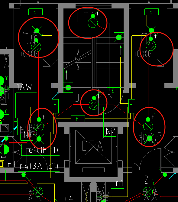

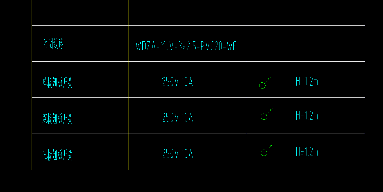

  • 麻煩幫忙看一下這個該怎么算?

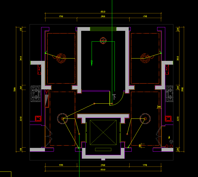

    以下為精裝圖紙:
    配線精裝圖
    以下為安裝圖紙
    答疑解惑廣聯達服務新干線
    問:1、二者的燈重復嗎?我感覺是重復的。沒裝兩遍的必要吧,難道安裝的燈是裝來施工用的?
    2、算精裝修的電,按照那個圖計算?如果按照精裝修的圖來算,這個配線不合理吧,居然是小電纜,還是明裝的PVC管子,那安裝隨主體預埋的管子不就沒用了?
  • 精裝修一般是需要深化設計的,按精裝修圖紙計算
