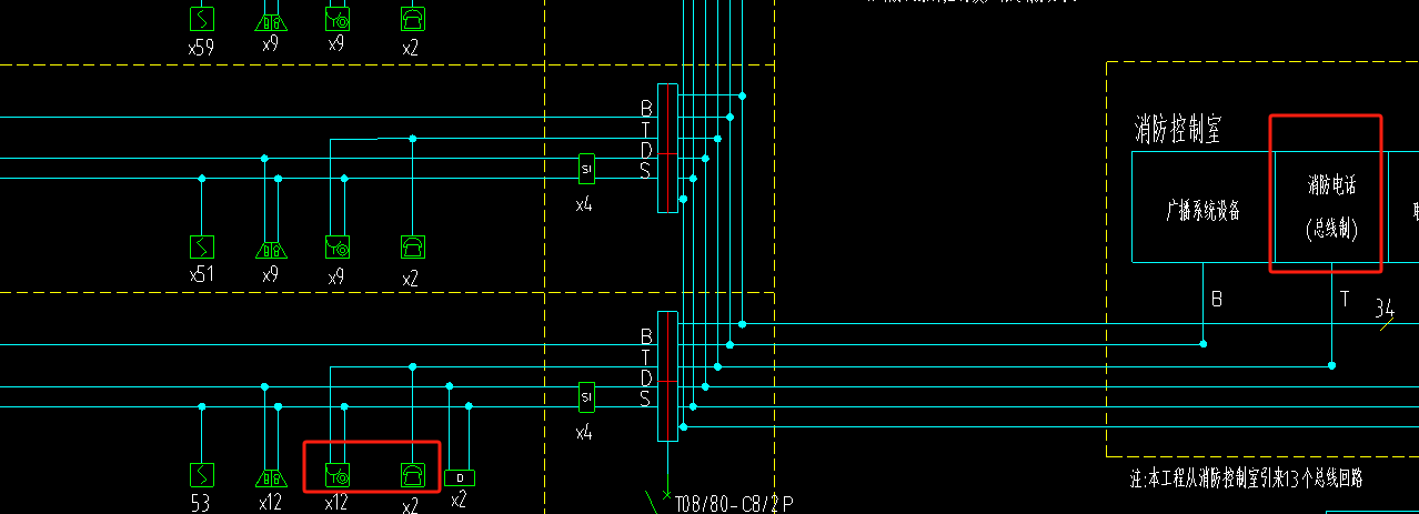

江景一 2024-06-01 11:01:50 | 廣東省 安裝機電安裝算量GQI | 547查看 2回答

不能共用回路。
2024-06-01 14:55:01
大海 鉆石專家
答題: 97820 被贊: 86137
正常情況下,消防電話是外線電話(可打119),有電話號碼。
插孔電話是內線電話,只能打給消控室值班人員。無電話號碼。
不能共用一根電話線。
2024-06-01 15:50:03
請問消防電話分機能不能和手報電話插孔連在一條回路?
請問消防電話分機 是每個分機單獨一個回路嗎?
請問消防電話分機 是每個分機單獨一個回路嗎?還是走電話二總線
請問這額消防報警電話是串聯起來的,還是需要一個電話一條回路從消防控制室接線出來?
請問這額消防報警電話是串聯起來的,還是需要一個電話一條回路從消防控制室接線出來?例圖:系統圖三個報警電話,都沒有經過模塊箱,是不是有三個報警電話,三條回路?
老師,為什么電話分機跟手報共用一條線?電話不應該是一臺電話一條回路嗎?這樣合理嗎
消防電中帶中繼器的。是不是消防電話和帶電話插口手報同在一條線上。
