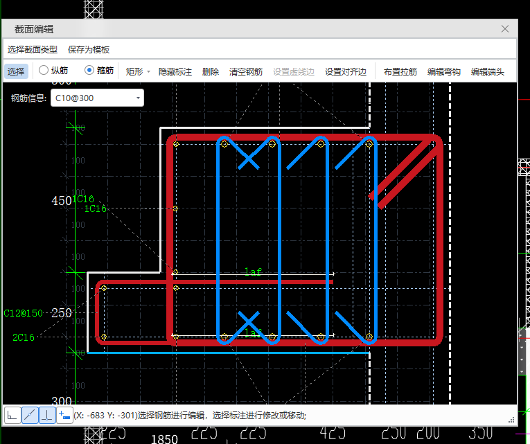

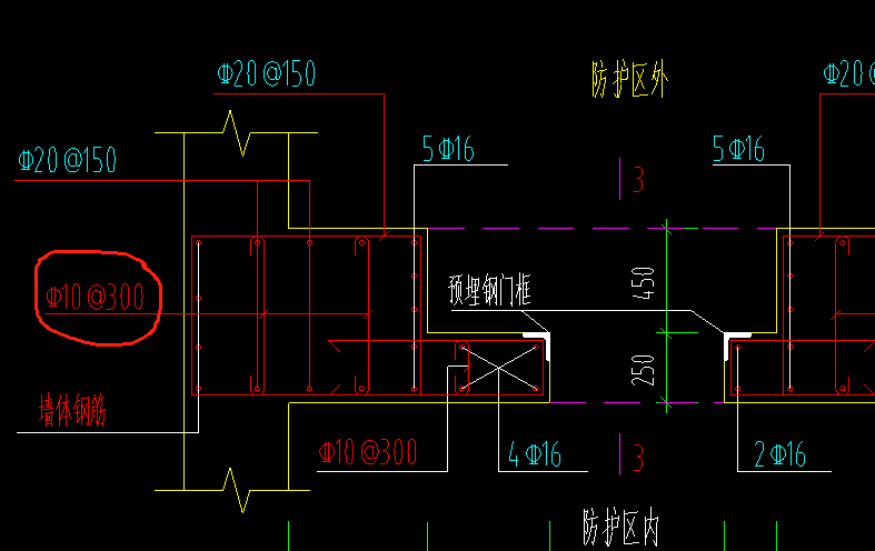

    人防門 老師們,圖紙顯示的拉筋間距300,怎么廣聯達按圖紙c10-300布置后間距這樣?框墻 明明設置的間距是300,怎么圖形里間距還是150?
    2024-06-01 09:13:17 補充
    但是這是軟件自動顯示的,不是我手動掛的,這個到底有問題嗎
  • 你畫了4個拉鉤,你改為2個拉鉤就可以了。
    2024-06-01 09:06:54
  • 刪除兩個就行
    2024-06-01 09:07:34
  • 應不會的,或選中構件,修改確定后看看
