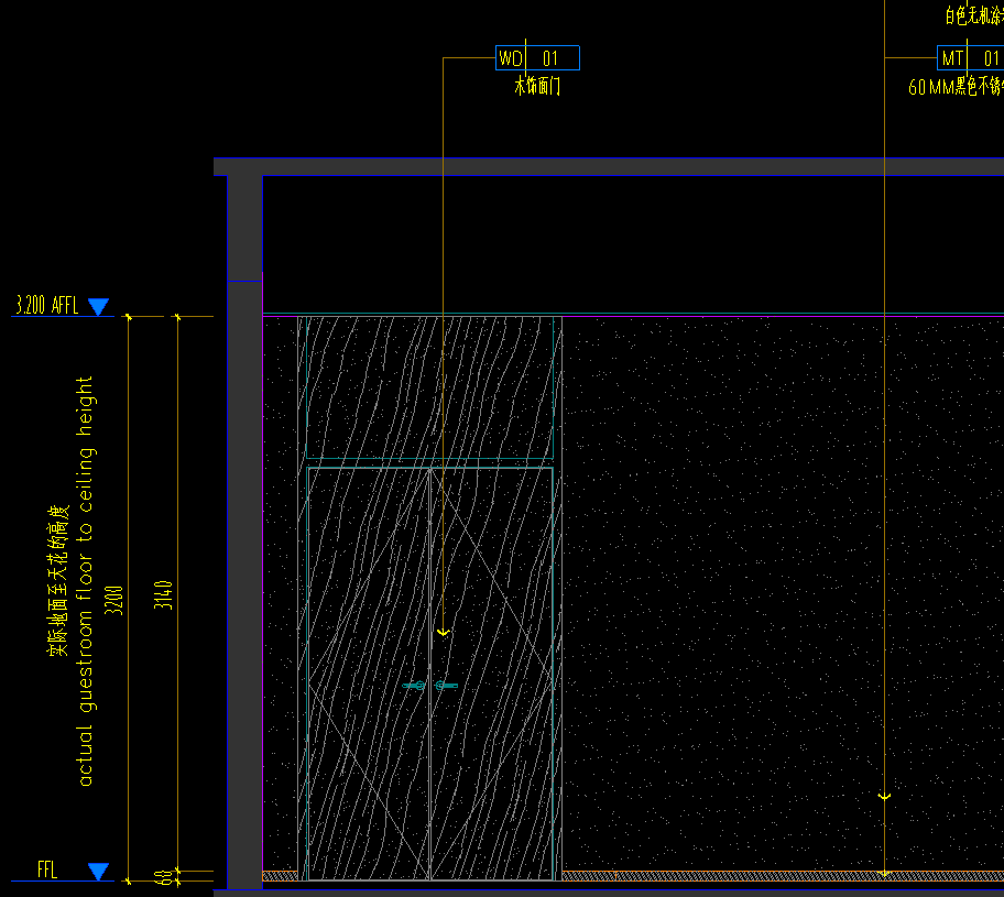

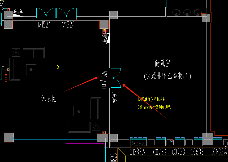

  • 請問,手算墻面精裝門是木飾面門,需要單獨計算,另外一個面是不是也要計算
    手算
    2024-05-31 19:58:02 補(bǔ)充
    精裝
全部回答 (5) 首答僅用{{minutesHtml}}
  • 裝飾門按成樘計算就行了。
    2024-05-31 19:59:13
  • 門是以成品形式組價,木飾面已經(jīng)是門廠加工完成來的,不用計算雙面,門清單以樘為單位,定額組價按m2計算,特殊五金單獨體現(xiàn)組價,門扇、門框不用單獨計算。
    2024-05-31 20:16:46
  • 計算單面
    2024-05-31 20:19:38
  • 按樘或者按平方米計算,不要雙面
    2024-05-31 21:12:04
  • 裝飾門一般成品,按樘或平方計算了。
