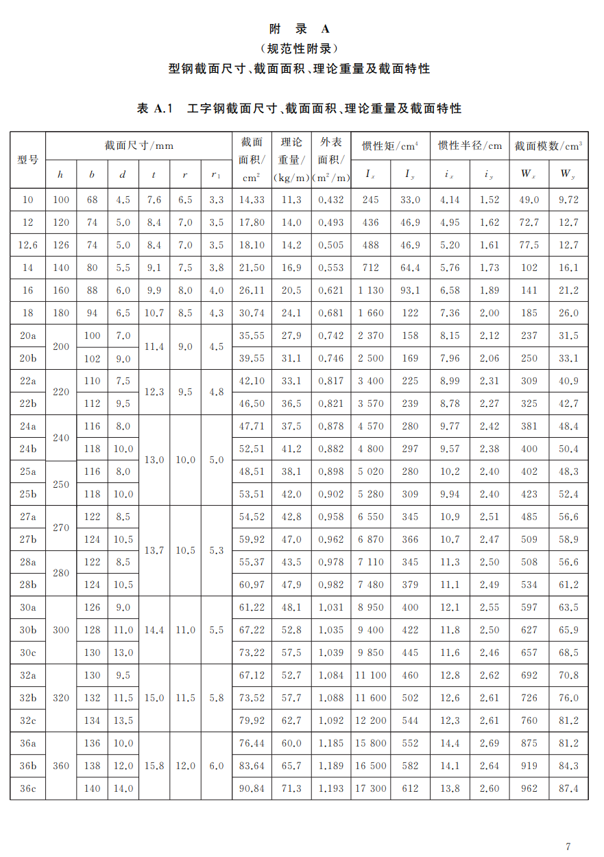

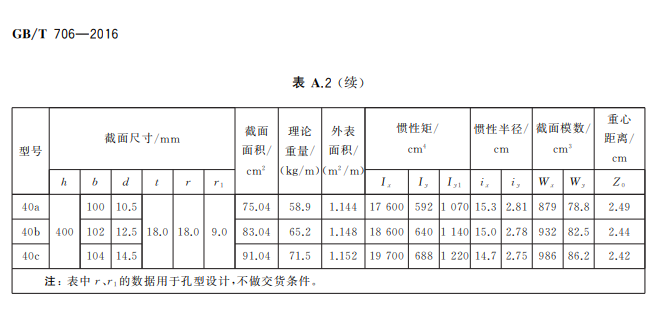

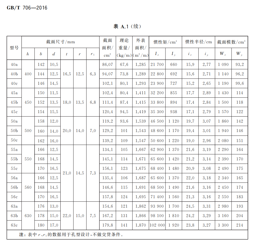

    400*200和350*180的工字鋼分別是多少號的,理論重量多少

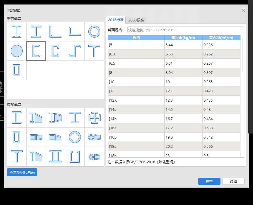

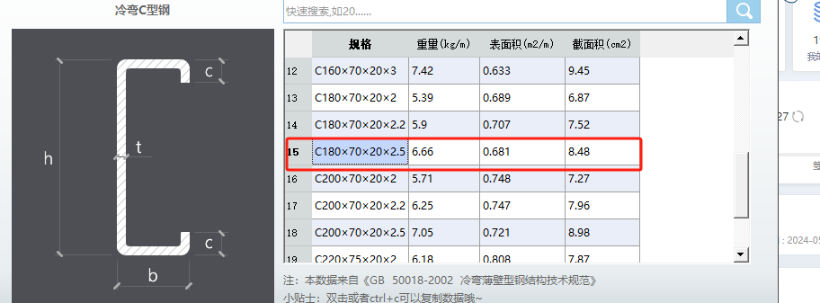

    槽鋼180*70*20*2.5的,Q235B是多少號的,理論重量是多少,在新版土建算量中要知道型號才能新建成功

  • 厚度沒體現
    2024-05-31 15:57:55
  • 沒有厚度參數,無法查表看重量的。
    2024-05-31 15:58:30
  • 工字鋼-無
