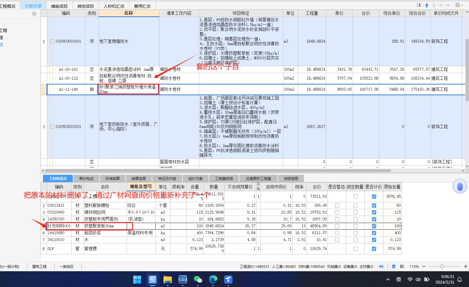

  • 諸位大佬,請問我這樣改對不對
    擠塑聚苯板

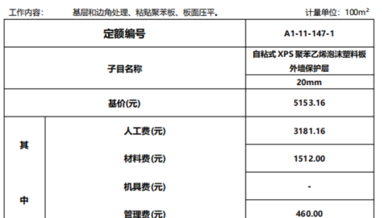

    清單特征里面是采用擠塑聚苯板
    苯板套這個定額補充子目,按比例修改主材定額含量
    2024-05-31 09:40:49
  • 可以,建議含量考慮上損耗
    2024-05-31 09:20:15
  • 可以,含量和原來的一樣,價格按補充的調(diào)整
    2024-05-31 09:28:58
