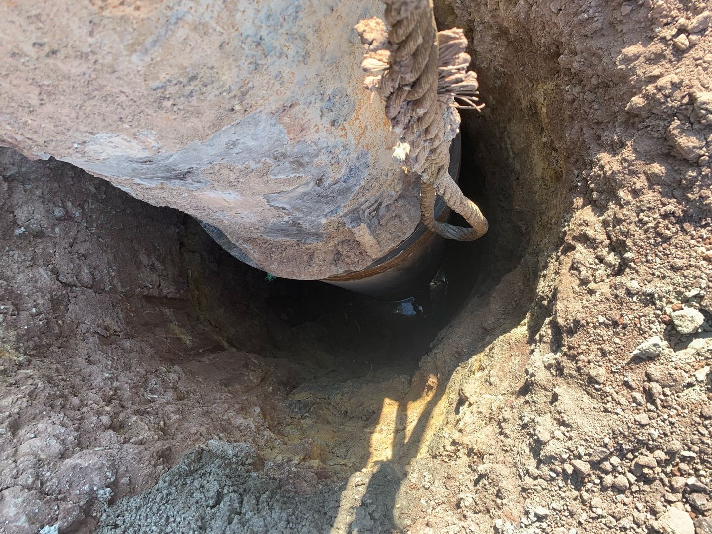

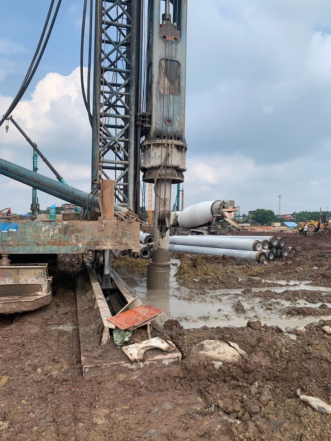

  • 如果混凝土管樁需要引孔,引孔完下大概1/3-1/2細(xì)石混凝土,在沉管樁
    沉管樁的時(shí)候用錘擊機(jī)器, 這種情況混凝土頂標(biāo)高到孔底標(biāo)高部分算打樁嗎? 還是引孔放混凝土沉樁的就沒有打樁說法。 孔底標(biāo)高樁
我來答  邀請(qǐng)別人來回答
  • 引孔費(fèi)用是另算的,引孔完要回填孔洞再錘樁
