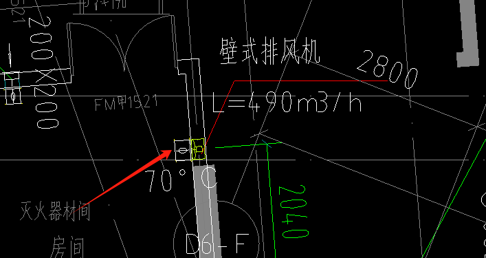

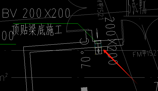

如果可以 2024-05-30 11:46:05 | 四川省 安裝安裝算量GQI | 303查看 3回答
F000楓
答題: 285 被贊: 186
要算,按洞口尺寸200*200
2024-05-30 11:48:22
歸途 專家
答題: 7270 被贊: 19352
都要計算,你看一下圖紙比例對不對,對的話測量一下風管規格,然后跟風管規格一致即可。
2024-05-30 11:51:03
幸福像花一樣 鉆石專家
答題: 128217 被贊: 30840
需要計算同風機尺寸
2024-05-30 11:53:03
請問從配電箱到排煙風機的多線聯動這一塊線怎么計算?(看圖)
1.請問多線聯動計算就是直接算這個電線從配電箱到風機的長度就行了么?就常規算法?2.圖紙沒有給出FH 280°(百度了一下,是排煙防火閥)的位置,請問大致估測的長度,多少比較合適?,我的理解的話兩個位置應該很靠近。謝謝老師
