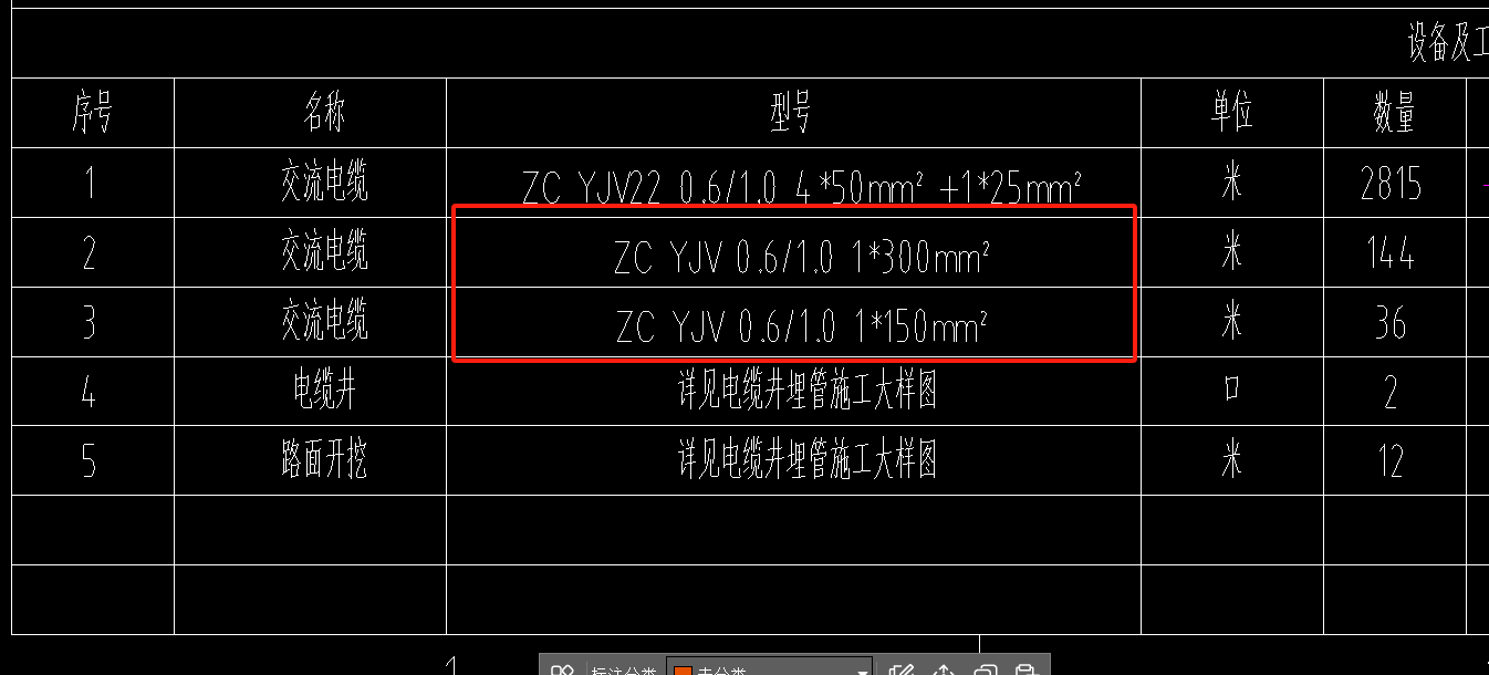

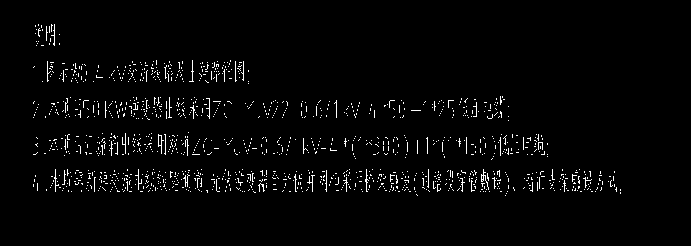

kaykay 2024-05-30 09:31:49 | 廣東省 安裝機(jī)電預(yù)算結(jié)算審核 | 235查看 1回答
睡 蓮 鉑金專家
答題: 74513 被贊: 24320
不是雙拼電纜,是單芯電纜
2024-05-30 09:33:03
