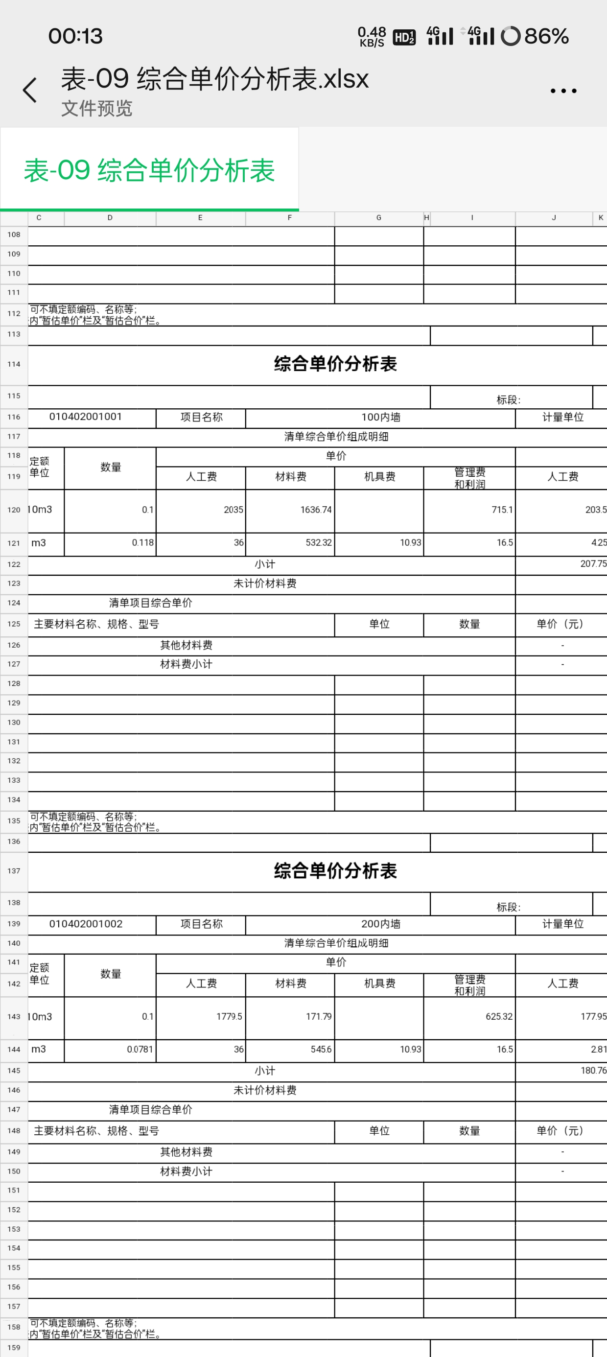

  • 綜合單價分析表為什么沒有顯示材料費明細?
    綜合單價分析
  • 需要設置一下;具體步驟如下:
    報表→綜合單價→設計→清單下工料機→勾選顯示明細,然后保存報表,在重新看報表即可顯示。
    2024-05-30 04:23:40
  • 可以在主要材料表里單獨導出
    2024-05-30 08:10:59
  • 每項都沒有嗎
    有的子目是沒有材料的
    2024-05-30 10:08:21
