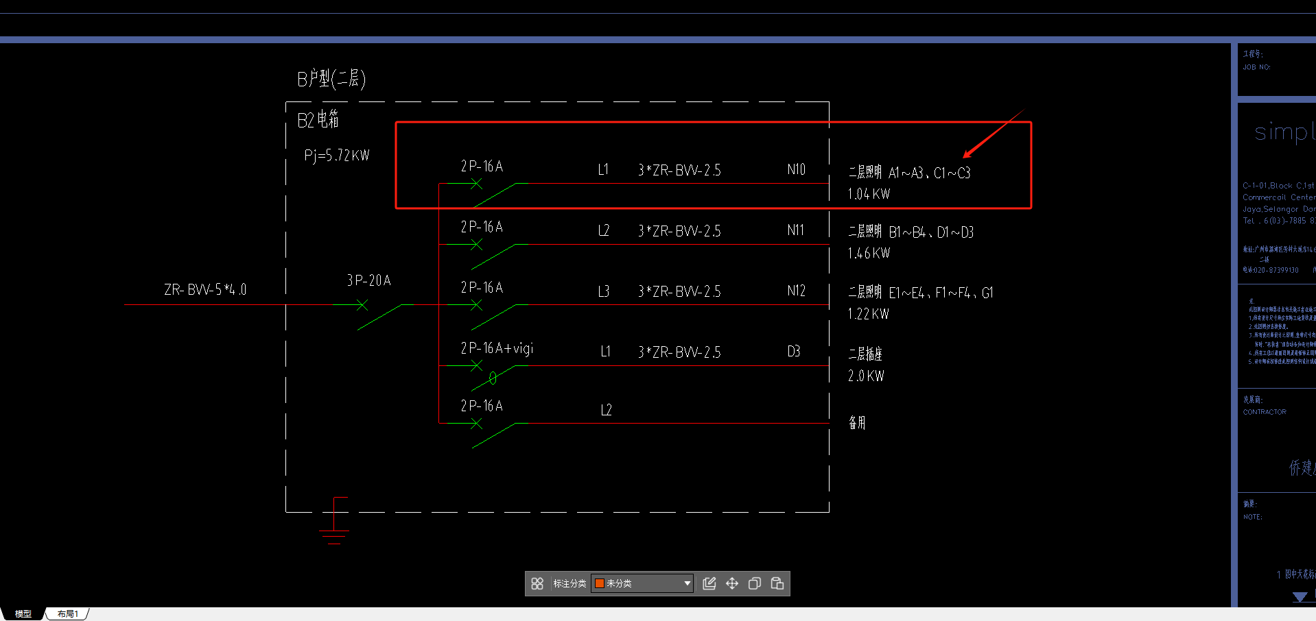

  • 請問這里建模是不是只需要畫一條回路就行
    配電箱這里配電箱出來一條回路連接這些全部的開關照明
    不是哈,A1~A3是三個回路,C1~C3是三個回路,一共六個,要根據平面圖來畫。
    2024-05-29 10:38:22
  • 最好跟設計溝通一下,不符合規范,一個開關后面接9根線,有點不符合規范的,要跟設計確認一下,確實這樣,也能行
    2024-05-29 10:41:04
  • 一條回路就行
    2024-05-29 10:47:11
  • 不是。
