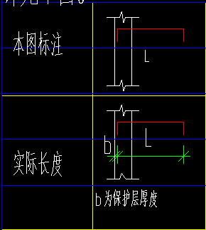

  • 負筋實際長度怎么設置
    負筋
    這個怎么設置成實際長度
  • 不用管,不影響量

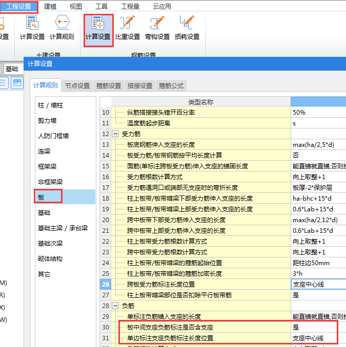

  • 場景一:修改整個工程的。
    方法:點擊工程設置---鋼筋設置---計算設置---板---修改“板中間支座負筋標注是否含支座”/“單邊標注支座負筋標注長度位置”即可。如圖:
    備注:整體修改計算設置對在繪圖界面選中圖元單獨設置過的圖元不起作用。
    場景二:修改單個/多個圖元。
    方法:選中圖元后,在圖元【屬性列表】中修改標注位置。如圖:
    備注:批量選擇單邊標注負筋及非單邊標注負筋后,屬性中不會顯示標注位置。需要單獨選擇或拉框選擇,分別選擇單邊標注負筋或非單邊標注負筋分別修改。
