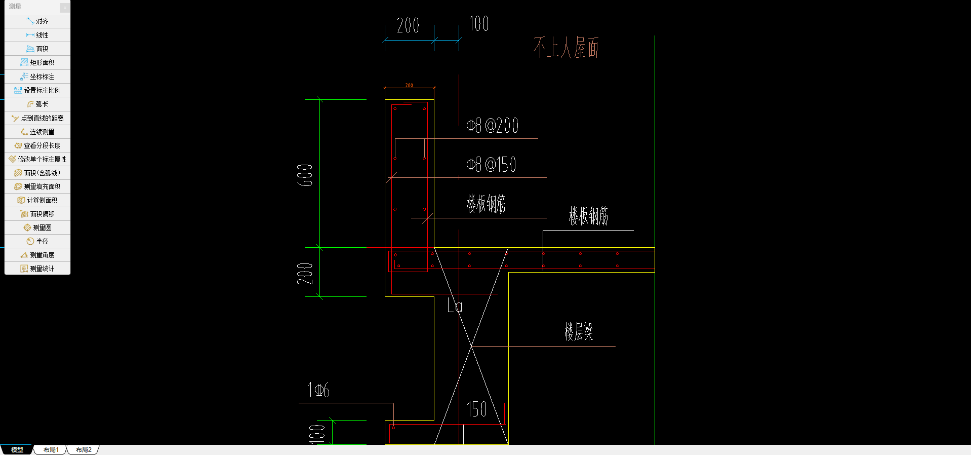

使用異形欄板繪制
2024-05-29 08:57:59
下雨天 專家
答題: 2107 被贊: 1133
用欄板畫吧
2024-05-29 08:58:29
小野貓 鉑金專家
答題: 52420 被贊: 13587
用異形挑檐或自定義線定義
2024-05-29 08:59:18
