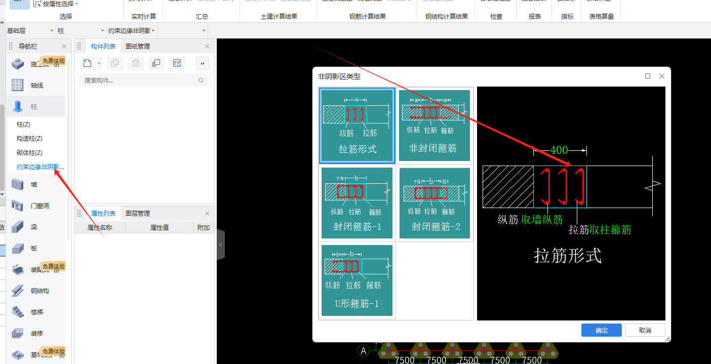

  • 請問這個約束邊緣非陰影區應該如何設置
    非陰影

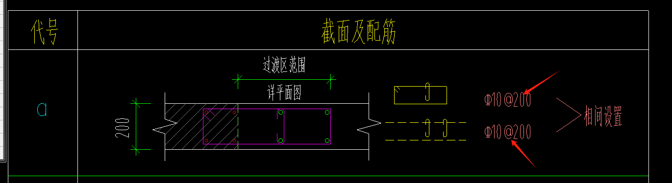

    2024-05-28 16:40:49 補充
    請問上下兩個拉筋,相間設置,如何布置?

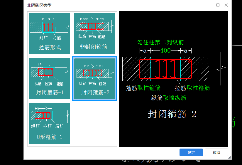

  • 切換到約束邊緣非陰影區界面---新建約束邊緣非陰影區構件---選擇需要的類型---修改對應的參數---點擊確定---在【屬性列表】修改屬性信息---使用【點】功能布置即可。如圖:
    備注:縱筋和拉筋/箍筋默認取的是取墻縱筋和取柱箍筋,也可以直接輸入具體信息進行輸入。

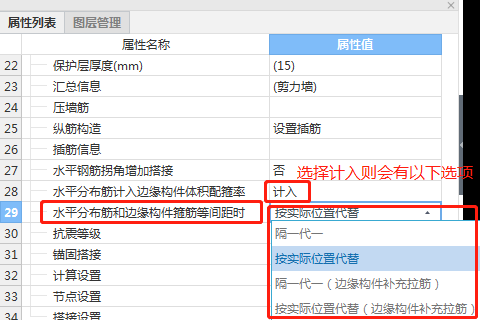

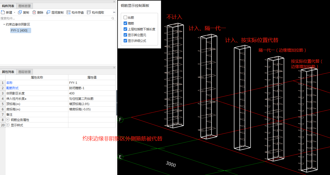

    隔一代一:暗柱及約束邊緣非陰影區外側箍筋間隔一個被代替。
    按實際位置代替:暗柱及約束邊緣非陰影區外側箍筋和剪力墻水平鋼筋位置重疊時,則會被代替。若剪力墻水平鋼筋和暗柱箍筋間距相同,則暗柱及約束邊緣非陰影區外側箍筋被全部代替。
    隔一代一(邊緣構件補充拉筋):在隔一代一的基礎上邊緣會多計算一排拉筋。
    按實際位置代替(邊緣構件補充拉筋):在按實際位置代替的基礎上邊緣會多計算一排拉筋。如圖:
