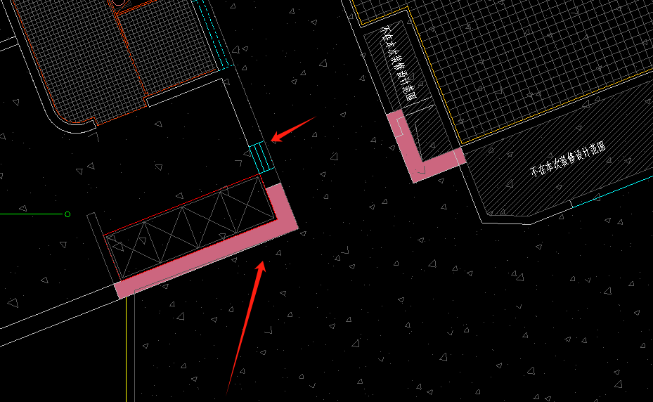

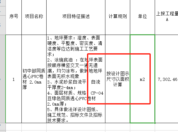

    地面為PVC地面,清單注明計算規則為按設計圖示尺寸以面積計算,圖紙填充為墻結構邊線,是否扣除墻面裝飾和踢腳所占地面部分厚度面積.
    裝飾面踢腳
  • 理論上不扣除,按建筑尺寸計算(不考慮裝飾層厚度)
    2024-05-28 15:35:15
  • 不用,一般都是按墻結構的
