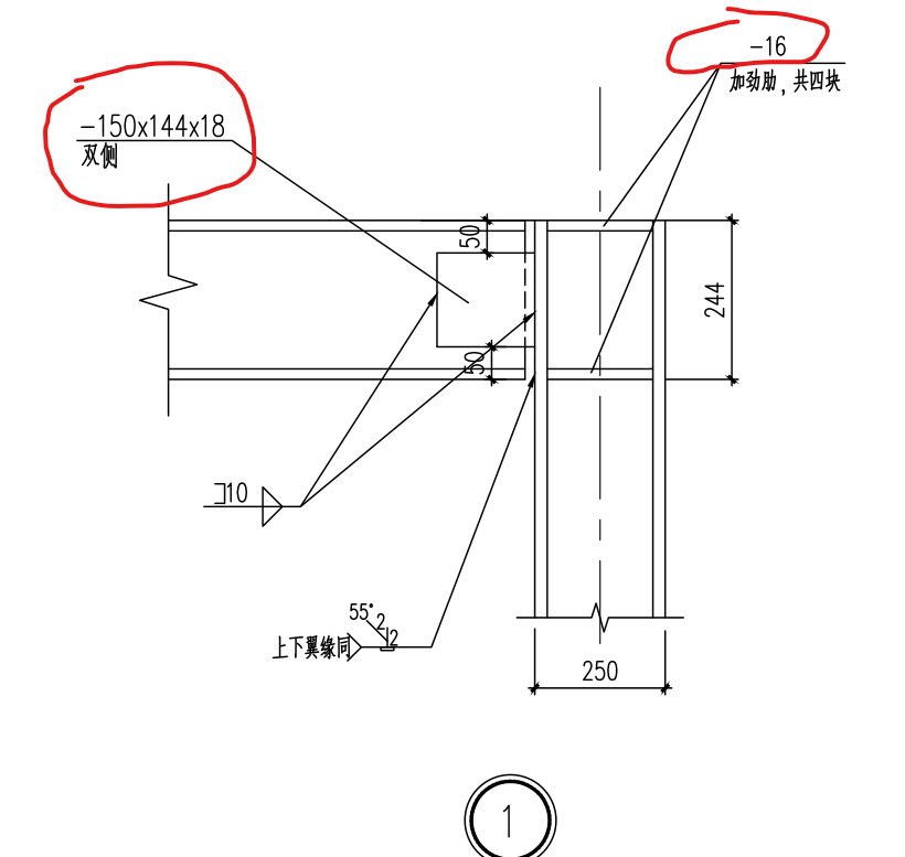

  • 鋼結(jié)構(gòu)請問圈出來的什么意思?按個數(shù)還是重量計算?如何計算?
    鋼結(jié)構(gòu)
    意思是150*144然后18厚的鋼板,按照理論重量計算
    2024-05-27 10:40:26
  • 重量,面積*厚度*理論重量
    2024-05-27 10:38:58
  • -16是柱加勁板,-150*144*18(厚)是連接板,按照重量計算并入梁或柱工程量;
    2024-05-27 10:44:35
  • 1.左面紅圈出來的意思是:鋼梁與柱間的聯(lián)結(jié)板雙側(cè)都有,其尺寸為  0.15m*0.144m*0.018m  大的鋼板。
    2.右面紅圈出來的意思是:鋼柱在梁端部的加勁板,正反面(上下)共四塊,其厚度為16mm,其長度、寬度需要在知道柱翼緣寬度的前提下計算。
    3.它是按重量計算其工程量。
     4.它是按面積*厚度*理論重量計算。
    2024-05-27 10:53:51
